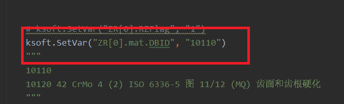

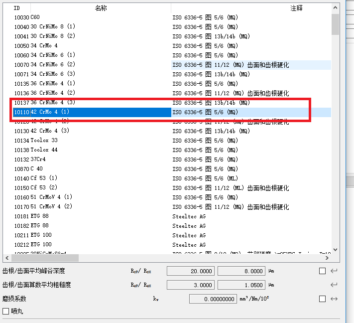

小弟最近研究KISSsoft二次开发,查看帮助文档,材料是通过ID 来选择材料,设置ID运行后,却出现警告,自动设置成自行输入了;有没有大佬遇上这种情况,可以相互交流。

程序设置的ID
程序设置的ID
材料数据库ID能对上
材料数据库ID能对上

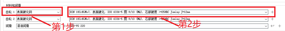

谢谢解答;可能和 用代码设置材料没有相关性,查阅帮助文档我判断是 缺少设置第一步材料的相关 方法,所以导致找不到。
材料选择
材料选择
材料选择
材料选择
