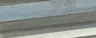

目前有一款产品,加工磨削完之后,出现磨削烧伤
加工参数如下:线速度:30m/s,粗磨每刀0.03 F2500,半精磨0.015 F1200,精磨,0.01mm F800
磨削退刀量也让出来了,使用两台设备加工,一台磨削油是进口的,粘度16,一台是国产的,粘度13.5
国产的就烧伤,并且齿底裂纹,
个人认为是粘度太低,无法在零件表面形成油膜
扛不住成型磨的磨削压力导致烧伤,二次淬火裂纹,
但是找不到什么相关的资料,请问各位有什么看法
有什么相关资料能说明这个情况

纠结啥,边界条件一致的情况下,你不是得出结论了吗?

对于磨削油来说大部分的资料都是
粘度越低散热越好,并没有什么研究能够支持我的看法

两台设备所用的油品检测对比过吗,冷却条件一样吗,冷却的流速、压力、流量,,引起烧伤的原因太多了,要一个一个问题点、变异点去排查分析

对于上述问题确定了是磨削油的原因
换油之后就不存在烧伤了
对于油品这一块呢了解也不多
并不能分析出油对冷确的影响
