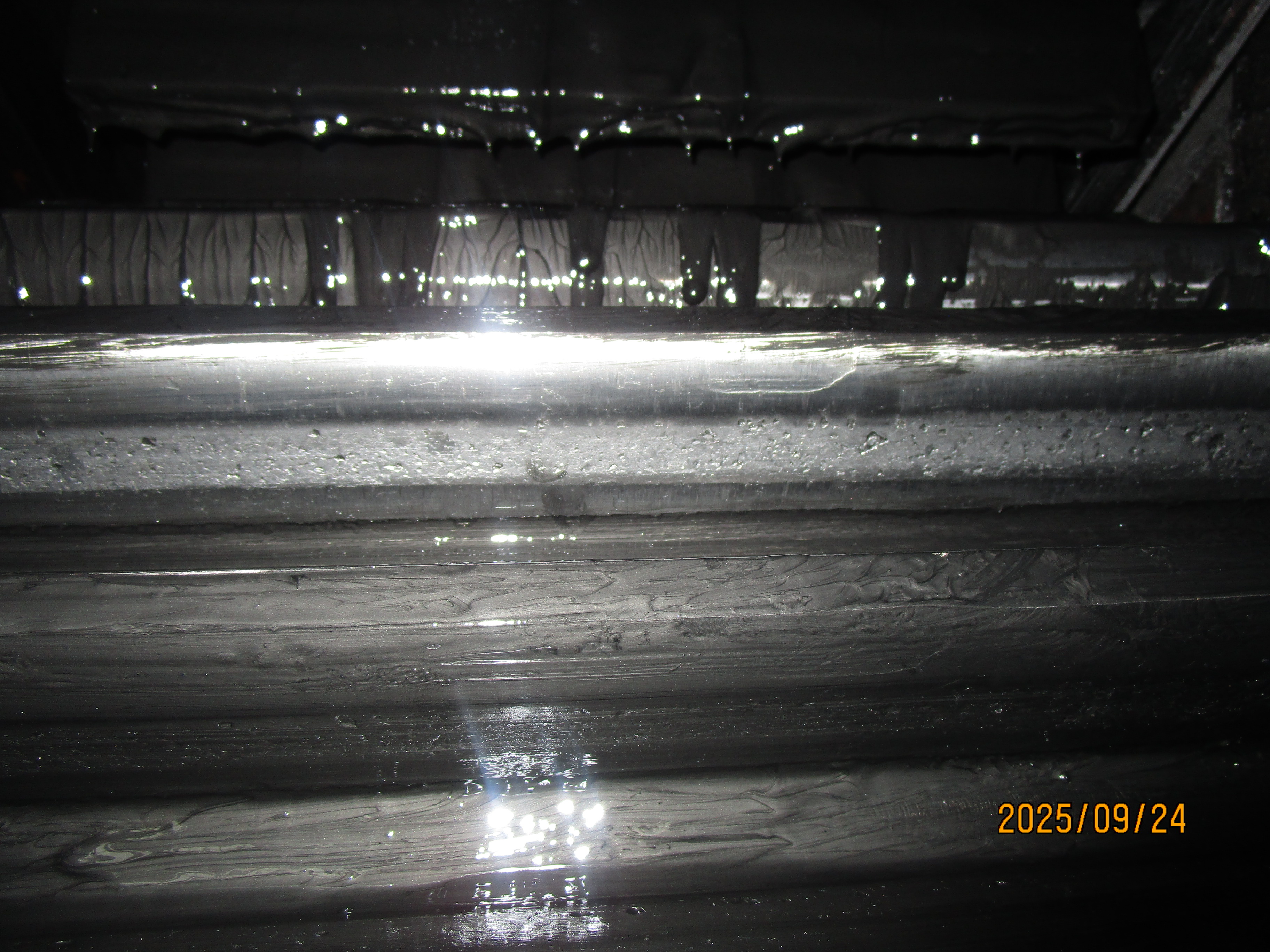

麻烦各位专家看下,小齿齿面这种情况,可见大小齿配合间隙是过大还是过小?
或是其他原因
这是大型开放式齿轮,大齿直径约5米,小齿直径约1米。
小齿轮工作面中部(节圆线靠齿顶方向)弧面磨平略凹陷

重载铸铁齿轮都是这样磨损的,小齿轮改铸钢或球墨铸铁材质。
