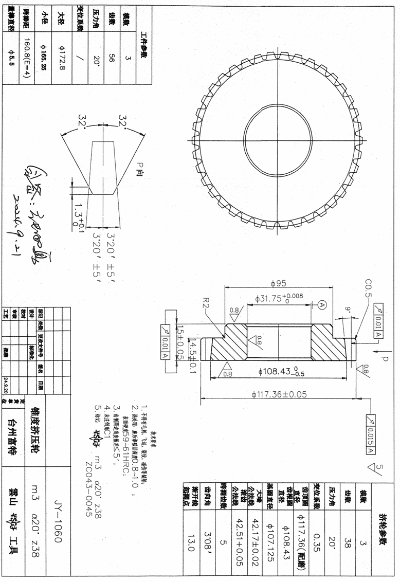

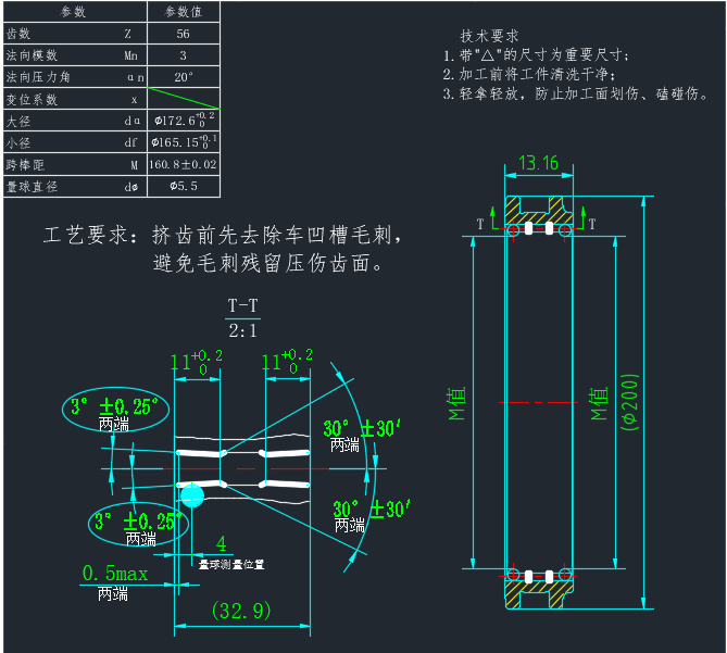

请求大佬帮忙计算转换一下挤轮的压力角和模数。
发表于 2025-9-27 15:52 | 显示全部楼层 |阅读模式
目前新挤轮只能挤多个就断齿!
 楼主| 发表于 2025-9-27 17:27 | 显示全部楼层
目前新挤轮只能挤300多个就断齿
发表于 2025-9-28 14:51 | 显示全部楼层
同步器齿套工序,
个人理解,
可能挤轮的参数设计不合理,不变位时,重合度很小了,
现变位系数还是正的,
这时重合度小于1,啮合是不连续的,相当于断续、有冲击给到挤轮;
 楼主| 发表于 2025-10-23 21:15 | 显示全部楼层
jixie043tutu 发表于 2025-9-28 14:51
同步器齿套工序,
个人理解,
请教大佬有什么好的设计参数吗?
 楼主| 发表于 2025-10-23 21:23 | 显示全部楼层
让厂家修改优化一下后,现在能做400个!还是成本太高。
