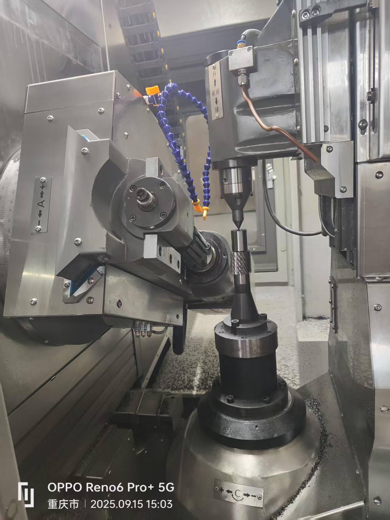

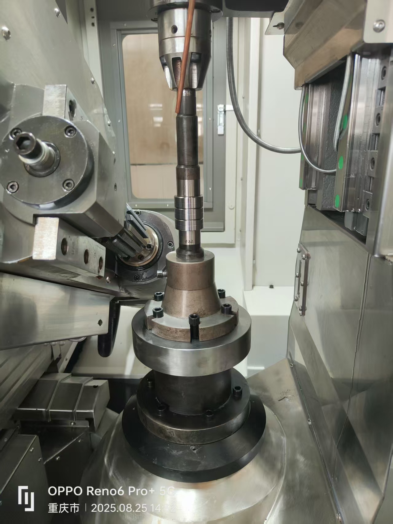

各位大师:请教一下这两个滚齿工装,怎样才能保证加工精度?产品滚齿参数:mn=1.5,Z=22,x=-0.066,α=20º,β=28º,W4=16.13(0,-0.02),Fr≤0.016,Fp≤0.025,Fα≤0.015,Fβ≤0.014。目前我司试了三种工装,这是其中的两种,操作简单方便,但是Fr和Fp偶尔有超差到0.03~0.04。另一种为螺帽工装,产品加工合格,但是操作麻烦(拧螺帽),降低效率。公司生产部要求改善,脑壳都整痛了,还没有找到更好的办法。我想论坛里高手如云,大师不少,能不能帮帮小弟!还望不吝赐教,谢谢!!

看上去好像是正时主动齿,不知试过液塑滚齿工装没有,基本上只有这类工装才能理想达到效果。
发表于 2025-10-10 11:08 | 显示全部楼层
 楼主| 发表于 2026-2-27 11:07 | 显示全部楼层
现在改成了液塑夹具,效果很好!!
