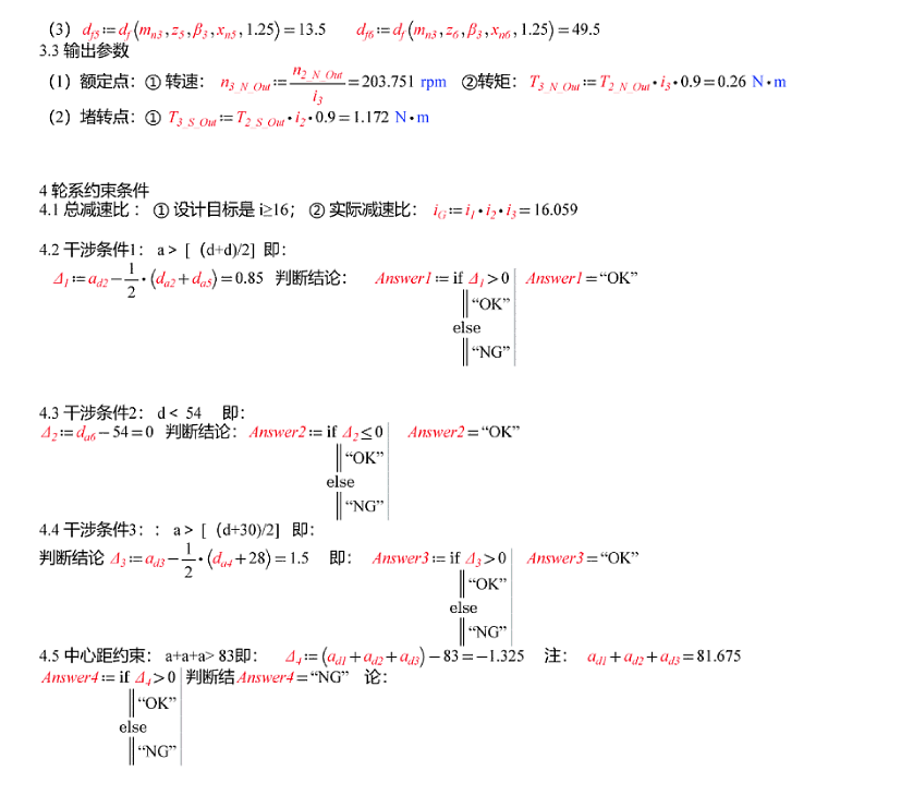

 楼主| 发表于 2025-9-25 08:33 | 显示全部楼层
如图

发表于 2025-9-26 09:43 | 显示全部楼层
wkkkl 发表于 2025-9-26 09:00
大佬还想问您个问题,KS粗略计算的中心距为啥和公式算的不一样哈?小一点
公式我用的a=(Z1+Z2)*m/2+ ...
这种都是粗略计算,其实用KS这个功能来开发轮系,有点鸡肋的感觉!
一般轮系的开发思路有2种:
【1】参考以前的类似产品,直接借鉴或借用。
【2】全新设计,先根据大致的尺寸、装配要求和减速比,大致拟定一个轮系,然后在这个轮系的基础上,进行尺寸、强度的校核。后面就是不断调整,得到一个可以满足的轮系。——最后就是完整的校核,有些不能计算的,只能样机验证了!
全新产品的开发,基本上上都是混乱的、无序的状态,不要想着像学生学习数学一样,有已知条件,进行推理,得出一个解!
工作中,很多条件是你自己假设,至于解,那个都是不唯一的,就看你从哪个角度进行判断或选择!
  对于轮系,我习惯用MathCAD来列方程求解,先进行轮系规划计算,顺便求出输出的转速转矩,然后在几何满足的前提下,顺便调整空间几何约束,从而得到一个合适的轮系。 强度计算可以借助KS或者自己计算都可以!
