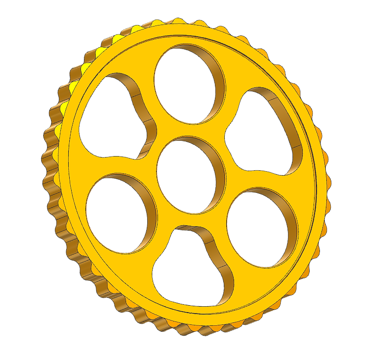

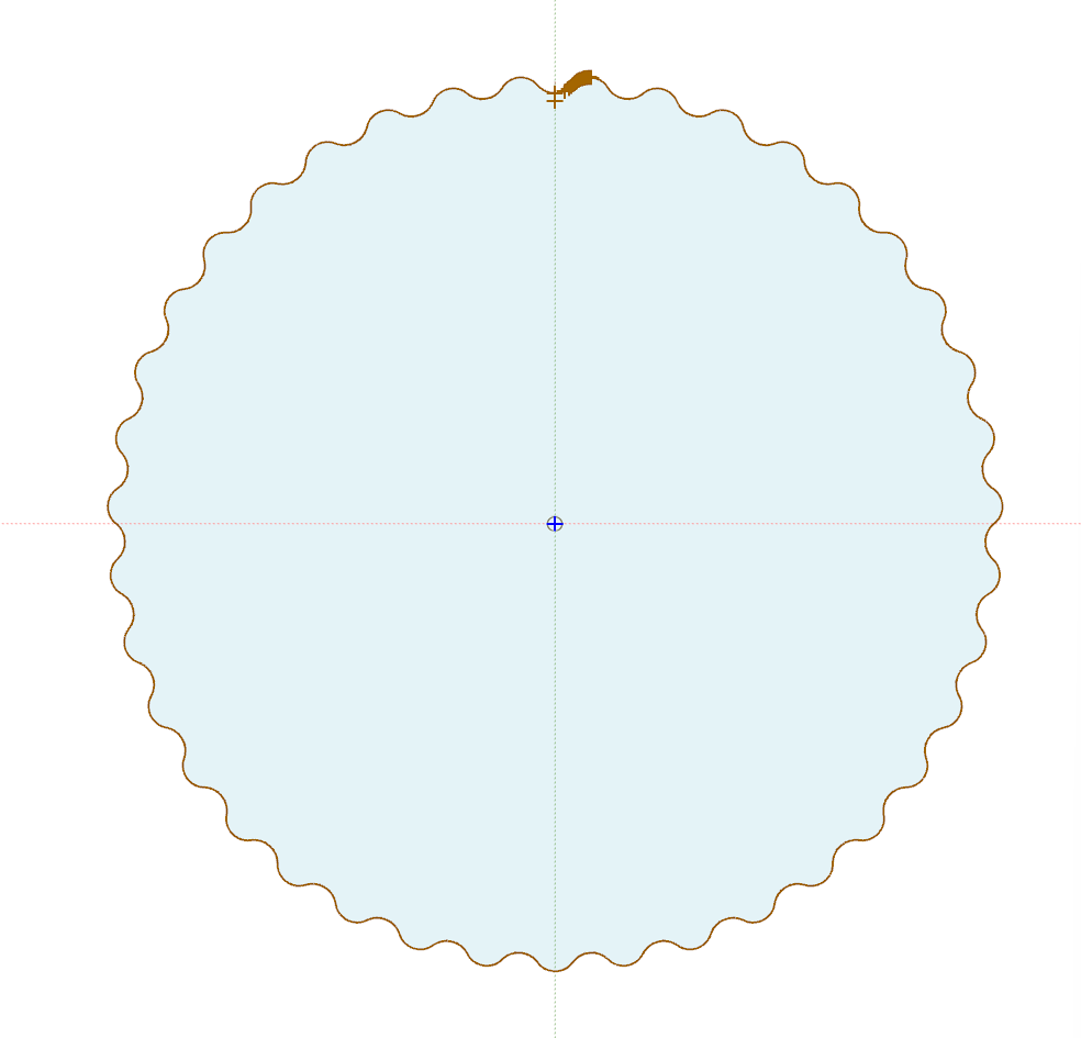

齿数Z=39  偏心距1.25
型线
型线
阵列后完整型线
阵列后完整型线
发表于 2025-9-26 09:06 | 显示全部楼层
厉害 UG里面生成的吗
 楼主| 发表于 2025-9-26 10:05 | 显示全部楼层
仙中良民 发表于 2025-9-26 09:06
厉害 UG里面生成的吗
是的,有爱好可以交流!
发表于 2025-10-13 20:12 | 显示全部楼层
齿形怎么修形的 ?多少个齿同时啮合?
背隙有多少?
发表于 2025-10-14 09:29 | 显示全部楼层
齿形怎么修形的 ?多少个齿同时啮合?
 楼主| 发表于 2025-10-15 18:45 | 显示全部楼层
michaelyang 发表于 2025-10-14 09:29
齿形怎么修形的 ?多少个齿同时啮合?
修形软件是企业 研究,本人只是理论
 楼主| 发表于 2025-10-15 18:48 | 显示全部楼层
阿懵 发表于 2025-10-13 20:12
齿形怎么修形的 ?多少个齿同时啮合?
背隙有多少?
等距修形、移距修形,理论控制0.01,实际估计 0.02-0.03司以上,本人是理论型
