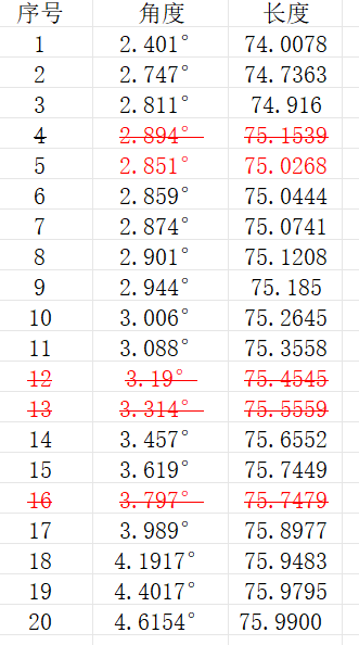

发表于 2025-9-9 08:54 | 显示全部楼层 |阅读模式
第6点角度小于第5点角度,第7,8 ,9三点角度也小于第5点,形成型线肯定干涉,求解!
谢谢各位

 楼主| 发表于 2025-9-9 09:27 | 显示全部楼层
出现奇异点,解决方法?谢谢

 楼主| 发表于 2025-9-9 14:48 | 显示全部楼层
是按理论方法求出纯滚动接触时对应的点,有奇异点存在!
发表于 2025-9-9 19:51 来自手机 | 显示全部楼层
参数发来我画画看看
 楼主| 发表于 2025-9-9 19:59 | 显示全部楼层
数据如图表
 楼主| 发表于 2025-9-9 20:00 | 显示全部楼层
出现4个奇异点,拟合曲线不能通过
