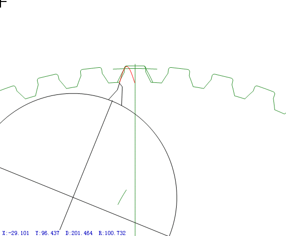

同步器齿套倒锥齿摆线旋分加工,详见附件资料.
机床没见过,应该说目前的车齿机具有此功能,没有测试过,通过分析,刀片旋到工件根部附近,切削是很大的负前角,只有花键根部有方口的工件,才能避免负前角.因此认为此方法没有前景.
车齿机车倒锥齿应该前景好,车刀设计也简单,但倒锥的底部与车齿收尾有过渡区域,分析此区域的大小,有些难度.
