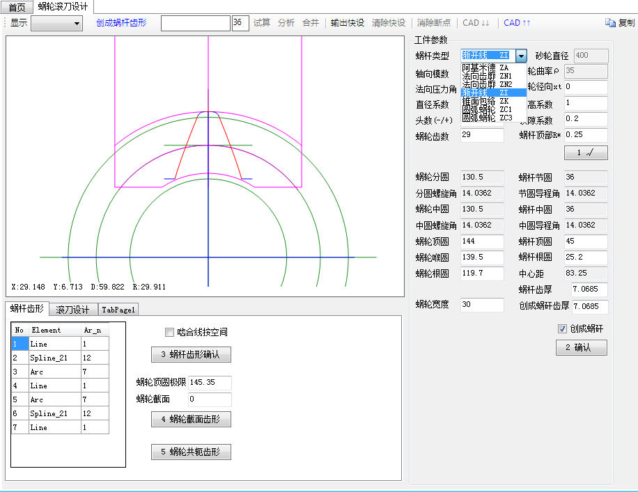

蜗轮滚刀计算过程
1.根据蜗杆种类,得到蜗杆的轴截面齿形,创成蜗杆指的是蜗杆顶圆与蜗轮根圆没有间隙,
2.有了创成蜗杆,就可以计算全齿廓的标准蜗轮曲面.
3.计算蜗轮面的上的曲线,可以采用2种曲线,一种是中截面上的曲线,一种也可以是空间上的曲线.
4.由蜗轮面的上的曲线计算增径蜗杆(即增径滚刀),得到蜗杆轴截面齿形(按线面啮合原理)
5.由增径蜗杆计算实际蜗轮各个截面上的齿形,同时与标准蜗轮截面齿形比较,评估啮合接触区大小
6.由增径蜗杆计算齿条的法向齿形(因为滚刀铲磨机床需要齿条法向齿形)

无论是标准蜗杆,还是增径蜗杆都可以生成蜗轮CAD格式曲线组,再导入油鸡,就可轻松画蜗轮了.

 楼主| 发表于 2025-9-7 22:42 | 显示全部楼层
实战:一直径系数较大的蜗轮蜗杆.标准蜗杆与实际变滚刀头数加工的蜗轮模拟图给了轴向最大0.035的过盈.
