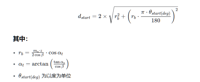

已知SAP或者EAP的展角,怎计算对应的直径。
发表于 2025-9-3 14:14 | 显示全部楼层
1、可结合渐开线函数自己编辑个(用于制齿过程标准设计时)
2、我有用EXCEL设计(用了18年啦)
 楼主| 发表于 2025-9-6 11:44 | 显示全部楼层
2、我有用EXCEL设计(用了18年啦) ...
那确实不错,方便的话能给予试用嘛,我学习一下。正好结合验证双啮合齿轮各个啮合点对应的干涉。
发表于 2025-9-7 16:44 | 显示全部楼层
根据公式可用excel编一个
 楼主| 发表于 2025-9-8 15:41 | 显示全部楼层
农民 发表于 2025-9-7 16:44
根据公式可用excel编一个
感谢,我复核验证计算一下。
