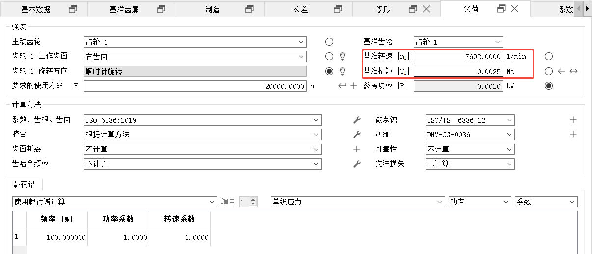

请问各位大佬,kisssoft中如果我想计算齿轮能否承受堵转强度,如上图,是否我只需要将转速改为0,扭矩改为堵转值(比如1Nm)?

计算方法里面有个静态计算
发表于 2025-9-5 09:10 | 显示全部楼层
可以放个堵转力矩,速度写一个0.5

选择静态计算后,转速需要输入吗?还是转速为0?
发表于 2025-9-9 13:32 | 显示全部楼层
计算结果都是近似值,把寿命设置短一点,静态计算会根据你输出的扭矩大小来计算
