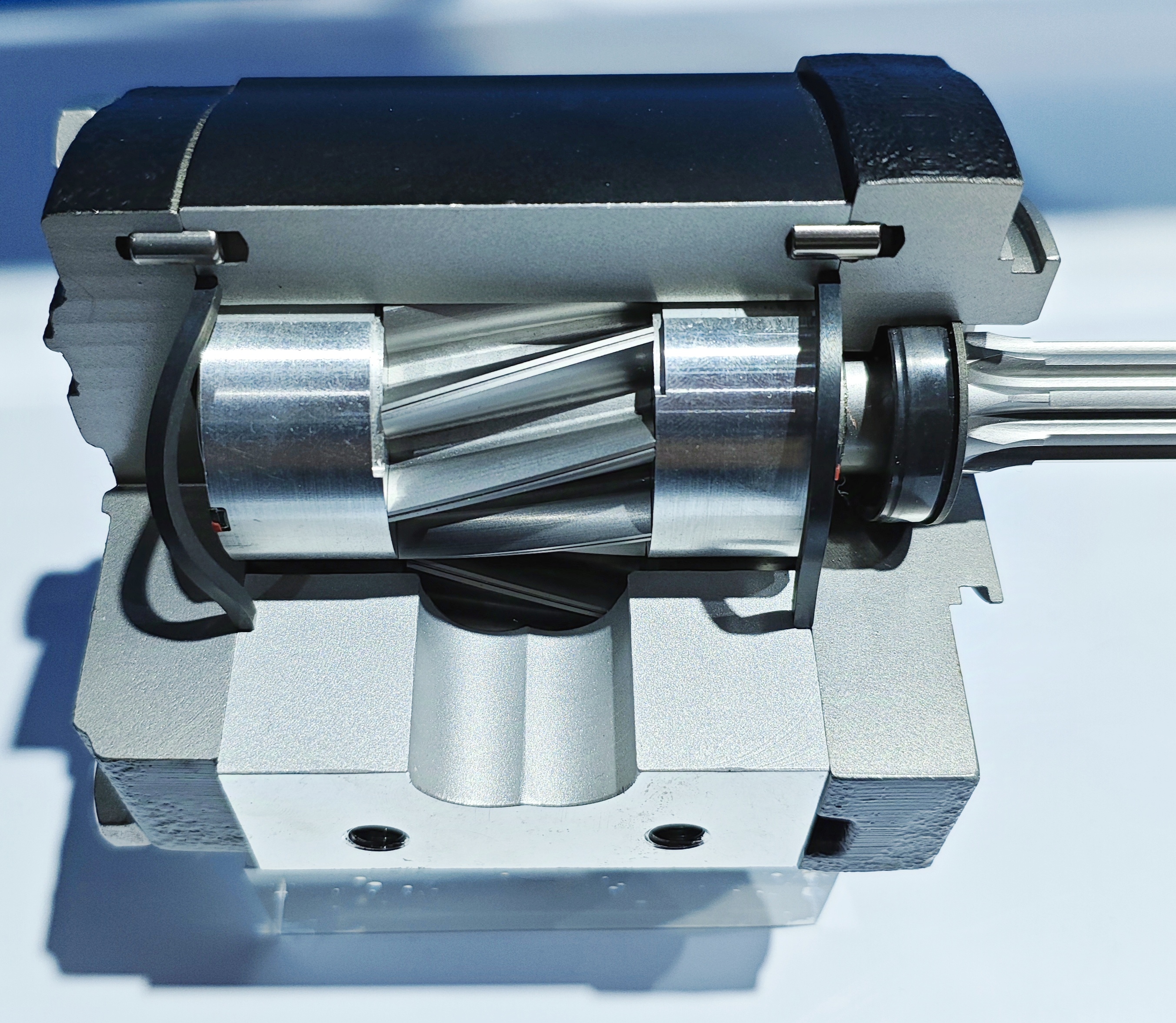

1.理论计算:可直接加螺旋角,端面模数、齿数、端面压力角不变,安装中心距也不变,国内有几家齿轮泵公司产品都出来了。
2.实际运用:上面是依据的是shimadzu产品设计方向,从双模数双压力角→无侧隙直齿→无侧隙斜齿。
另一方面,意大利CASAPPA无侧隙斜齿,减少了齿数,一套新参数。
3.目前难点是不使用高压销轴设计消轴向力,如何在浮动轴套/侧板面设计消轴,很多公司在高负载工况下耐久测试不合格。(CASAPPA也只是在2024年底展出了该产品)。

不可以啊(中心距必须变大、否则无侧隙造成干涉无法装配)。

补充一下:岛津直齿参数是2.883m12z20a,实际中心距34.6,齿顶圆41.8,齿根圆26.5,高齿,重合度1.69,零侧隙wk2=13.252,实际安装侧隙wk2=13.235-13.240;斜齿的端面模数、端面压力角、实际中心距、齿顶圆、齿根圆均没有变化,总重合度2.13,公法线仍然是先计算零侧隙,再实际预留安装侧隙。
