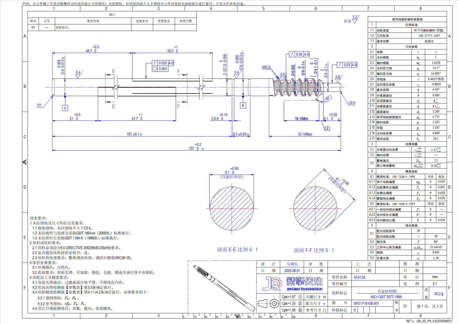

最近和一些朋友交流,发现很多蜗杆类零件的标注很不规范,这里不规范是指描述结果不唯一性(缺必要参数),参数模糊性(法向轴向不分)。
这块目前好像标准化并不规范,缺少这指导性的标准。大家是怎么看的?

 楼主| 发表于 2025-8-27 12:16 来自手机 | 显示全部楼层
雨天buff 发表于 2025-8-27 08:15
你可以放一张图上来,大家一起讨论学习下。
我也要整理整理后续可能会发b站。可以关注下b站 天大鉴哥,一起学习齿轮

发表于 2025-10-9 16:03 | 显示全部楼层
齿轮默认是法向,蜗杆默认是轴向。
图纸上参数不对,往往是炒别人的,并不是自己设计,特别是蜗杆没有标明齿厚或M值,导致猜迷式制作。
发表于 2025-10-10 11:07 | 显示全部楼层
齿轮默认是法向,蜗杆默认是轴向。
发表于 2025-11-25 14:36 | 显示全部楼层
其实是看设计者自己的问题了!
我设计的图纸,对此问题给出的比较详细!
