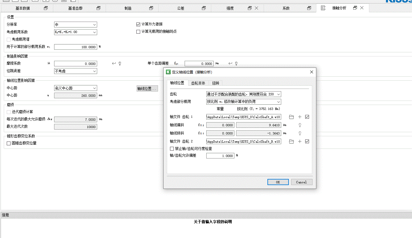

本人在学习kisssoft接触分析的过程中,发现kisssys自带的模型中,一个轴线偏斜有数值,一个数值为0,不知道什么原因。
第一个为GPK文件夹中的OneBevelStage-ThreeHelicalStage-GearBox模型
OneBevelStage-ThreeHelicalStage-GearBox.zip (335.66 KB, 下载次数: 0)
在接触分析中查看轴线位置,显示如下图
第二个为GPK文件夹中的ThreeStageHelicalGearBox模型
ThreeStageHelicalGearBox.zip (290.53 KB, 下载次数: 0)
在接触分析中查看轴线位置,显示如下图
2
2
希望有同行帮忙看一下是怎么回事,谢谢!
发表于 2025-8-30 14:56 | 显示全部楼层
这个根据导入的轴模块文件,依据轴变形计算出来的数值,轴无变形就为0
