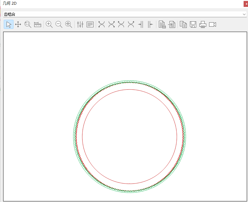

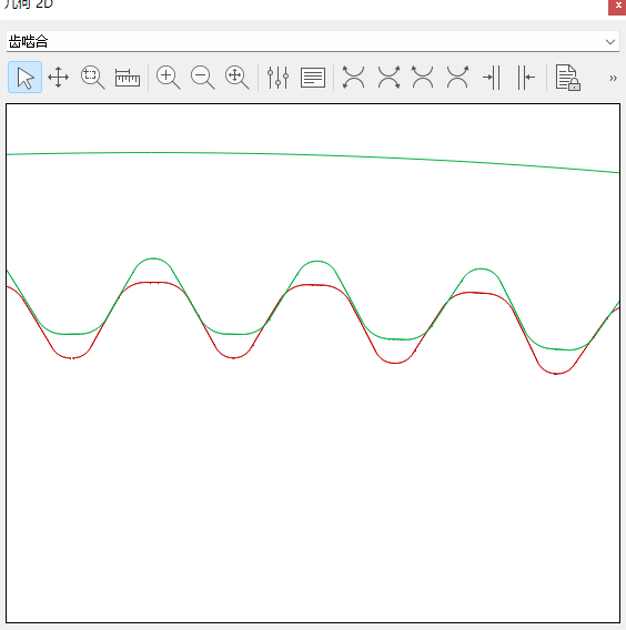

请问各位大佬,我在kisssoft上自己研究的一套谐波齿轮齿形,由于自己没有设计过谐波齿轮,想知道目前这个齿轮有啥问题吗
发表于 2025-8-18 21:49 | 显示全部楼层
现在大部分厂家都是测绘HD的,你也去测绘一个就知道了,kisssoft好像只能是标准椭圆变形,一般不用这个,余弦凸轮用的多一点,你用这个学不到什么,也就看个热闹。想学齿形可以研究一下这些厂家的专利,或者找一些论文先看看,不过大部分论文它还不写渐开线,偏偏HD用渐开线,你说气人不气人

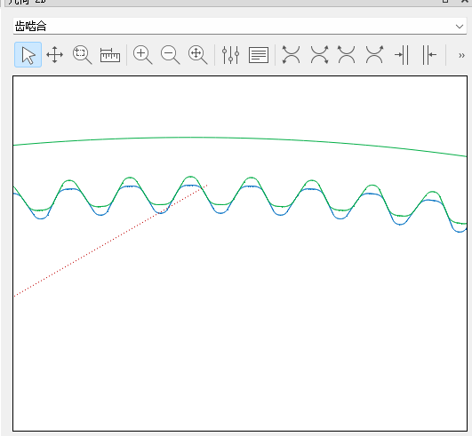

发表于 2025-11-9 09:25 | 显示全部楼层
请教下,这是渐开线齿形还是圆弧齿形
 楼主| 发表于 2025-11-14 08:48 | 显示全部楼层
15851977343 发表于 2025-11-9 09:25
请教下,这是渐开线齿形还是圆弧齿形
我用的是渐开线齿的,后期可以再考虑减小柔轮的公法线,更贴近IH齿形
