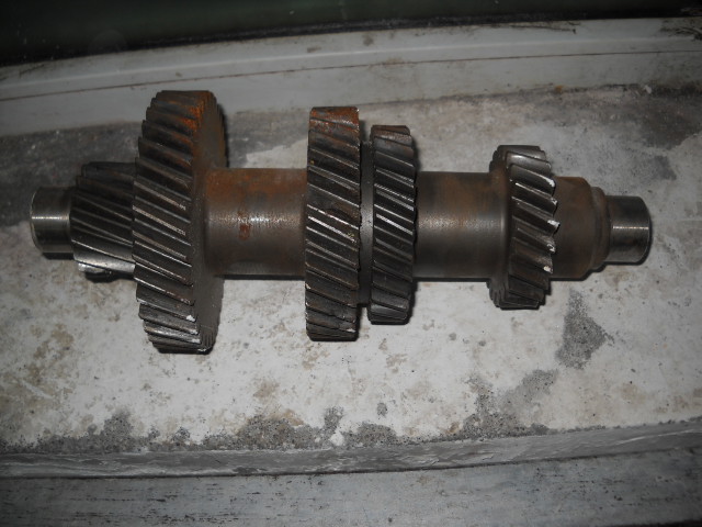

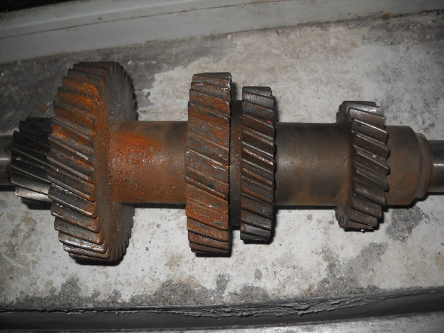

该五联齿的齿轮加工的难点是插齿加工斜齿轮,可能有二个小点的斜齿轮(从左边数第一个和第四个)要用带相应螺旋角的导轨进行斜齿轮加工,其余倒不是太难。如果没有这类插齿机,那真的就很难了。

我们这有做好的,我装上以后齿轮咬合不行,只有咬合半齿

用数控插齿机可以插出斜齿轮

造价很高的 你还不如重新买个拖拉机得了 就这个齿轮单独做 得上千的 买个拖拉机才八九千

钱不是问题,主要看工艺,不一般的齿轮,它还要热处理,检测探伤,禁得住考验
