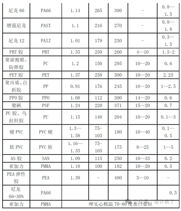

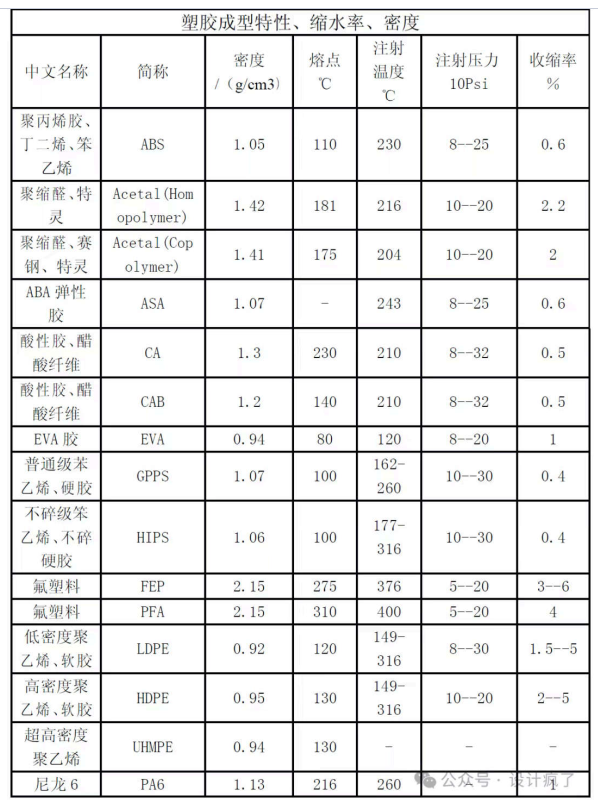

常用 塑料密度,供计算重量
发表于 2025-8-14 15:10 | 显示全部楼层 |阅读模式
发表于 2025-8-15 08:47 | 显示全部楼层
没有PA46\PEEK???
