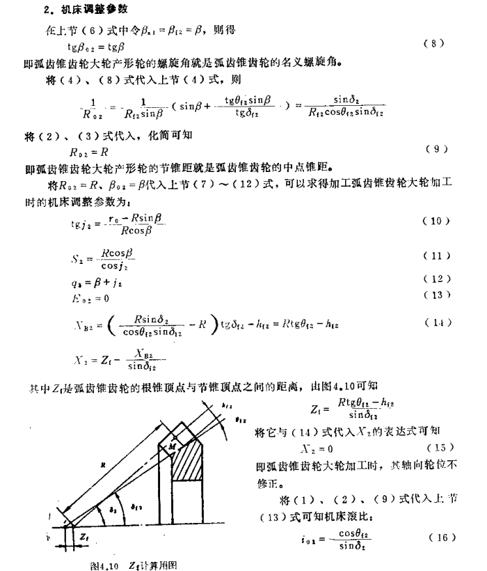

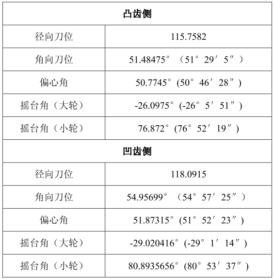

如图,使用展成法加工弧齿锥齿轮。使用格里森的NO.116机床进行参数计算,书中的公式给的是中点锥距的公式,可是我求出来中线的相关参数时,发现凹凸两侧并不是由中线顺逆时针旋转相同的角度得到,所以这个凹凸两侧的参数应该如何求解呢?
请各位大神指导一下小白。

您好 我在网上查找了一下郭老师的GSHgears软件相关内容,我发现他没有写出是如何计算和调整的公式。
我想的是从公式入手来进行一个参数的调整,请问有其他的书籍或是论文学习一下吗。
