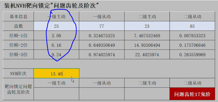

从阶次锁定齿轮这个目前是很好解决的。需要关注的是能最终到齿轮细小微观层面才有实际性的意义。

一级主动齿的一二三倍频是怎么来的呢?一会用轴频倍频,一会用齿轮副阶次倍频,是怎么个原理?

发表于 2026-3-29 18:27 | 显示全部楼层
一级主动的阶次疑问,我认为是主阶次是25吧,2倍频是50,3倍频是75。
