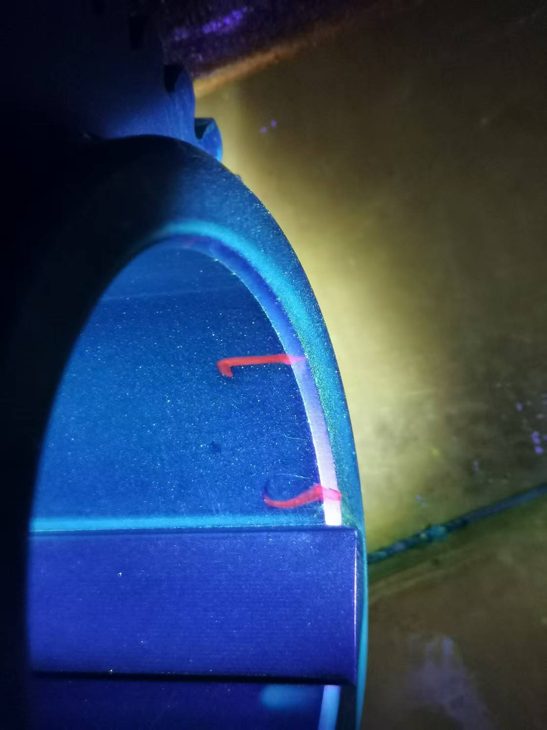

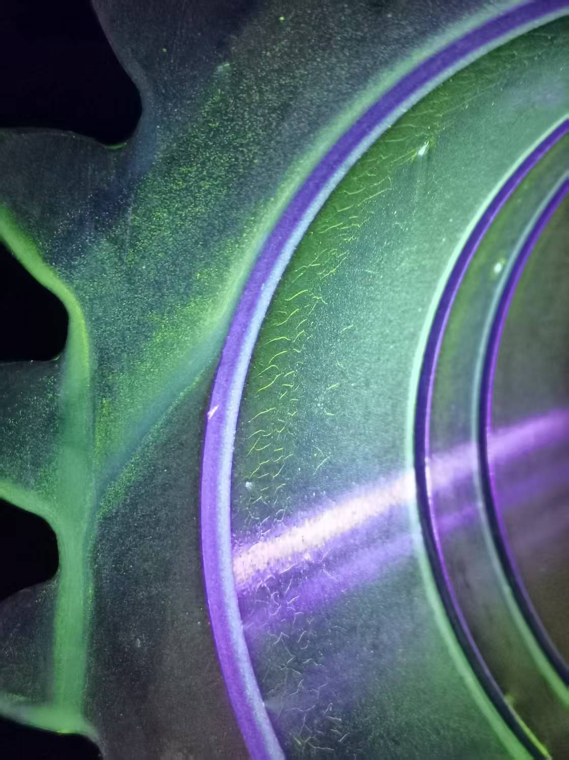

最近我司齿轮大规模磨内孔裂纹,主要集中在倒角处。
材料18CrNiMo7-6 。
渗碳淬火。
磨内孔余量单边0.1
内孔φ60-90
客户大规模退货、目前没有找到根本原因。真的头大了。
口部裂纹
口部裂纹
口部裂纹
口部裂纹

 楼主| 发表于 2025-7-28 17:47 | 显示全部楼层
xiexie6885 发表于 2025-7-28 08:47
粗糙度/圆柱度技术控制指标??
粗糙度Ra0.2 圆柱度0.008
 楼主| 发表于 2025-7-28 17:57 | 显示全部楼层
用的什么砂轮???
PDA75*60*20   32A60m
PDA45*50*16   32A60m

磨削裂纹与砂轮选择和表面碳化物级别有关,18CrNiMo7-6要二次加热淬火,剖检一下热后组织是否合格。
发表于 2025-7-30 07:01 | 显示全部楼层
1.磨削内孔后要做表面裂纹探伤检验;
2.控制进给量减小热量,加大冷却深度;
3.延长加工时间,及时修整砂轮,保持砂轮锋利;
4.可以采用诺顿砂轮。
