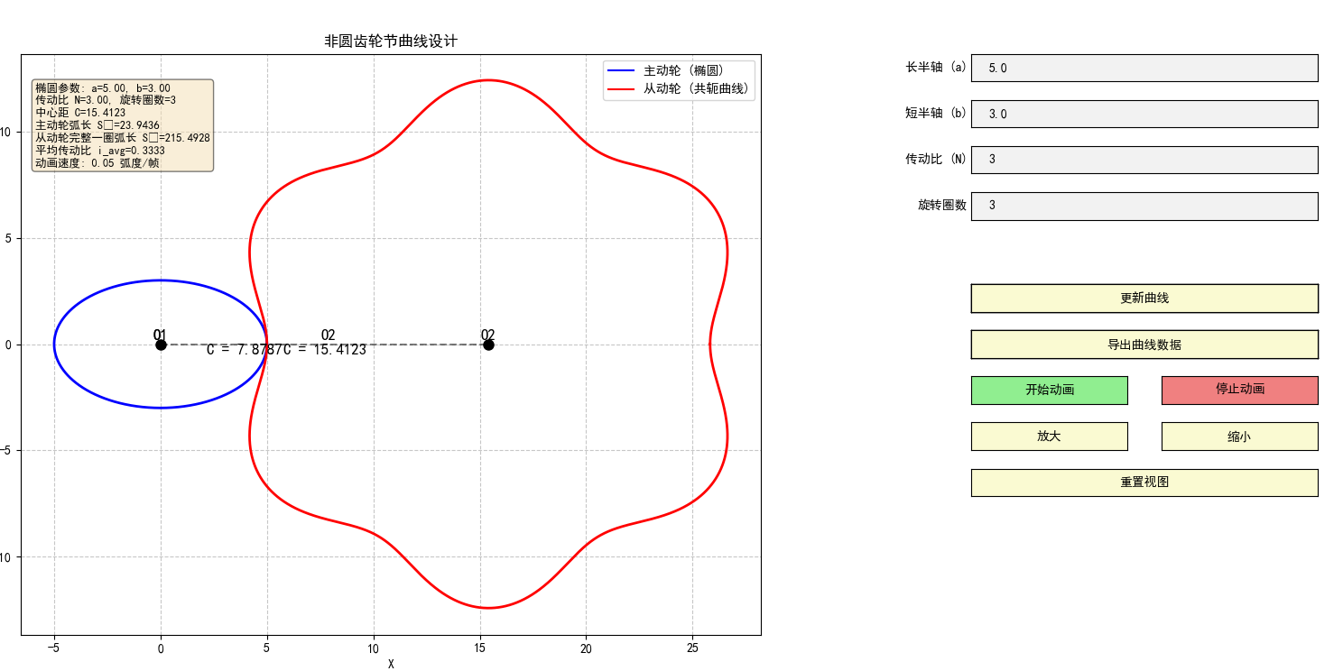

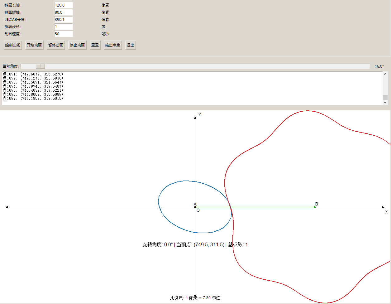

原先想凭着自己的数学知识自己推导出积分公式,自己编写程序,也写了一个程序,但是对于一个能完整循环的两条共轭曲线的中心距如何求出实在是无法推导出求解公式,没办法只能求助ai编程,没想到ai也是使用的估测尝试的方法进行接近。我把我自己写的程序和ai写的程序发出来,抛砖引玉,作为一个新人水一贴。
图一是我自己写的python程序,默认主动轮为椭圆,中心距由对话框输入,描点生成曲线:依据的原理是:
  • 中心距恒定
  • 纯滚动接触(弧长微元相等)
  • 周期性闭合(输入/输出轴旋转一圈后复位)
图2是AI写的程序,理论资料和分析也都是自动完成的,程序写的比我好不少
