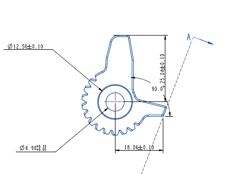

请教高手,这样的蜗轮可以用滚齿机滚齿加工吗?

原则上,用滚切法加工涡轮时,滚刀直径应该等于蜗杆直径加2倍齿顶间隙(齿顶隙系数x模数),用径向切入法加工。

异型用成型法加工吧。

您的意思是用成型铣刀一个槽一个槽地加工?还是说用插齿的形式,做一把成型的刀具插齿?
