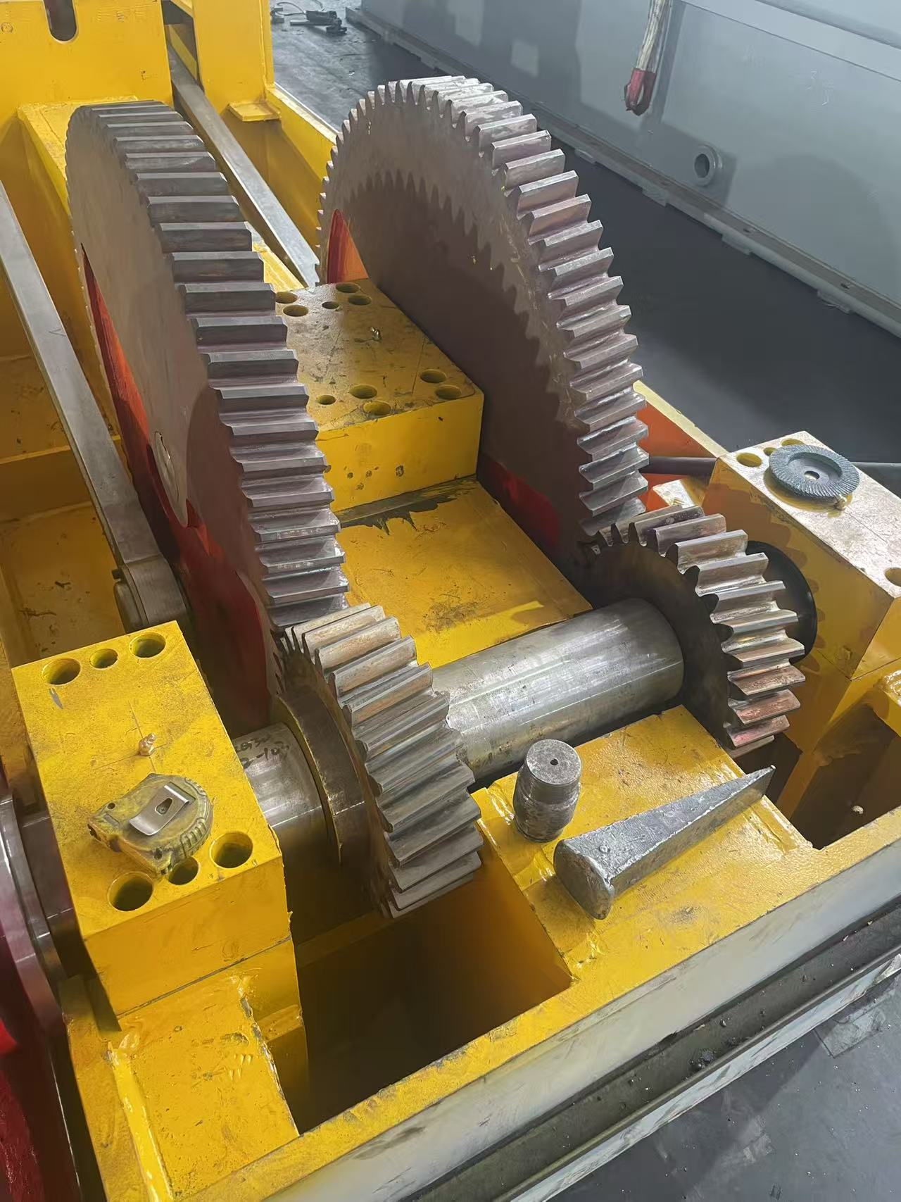

各位大神:请帮忙看一下,这样的两对钭齿轮,大小齿轮齿数相同,模数相同,就是旋向相反,如何保证装配间隙啊?
发表于 2025-7-16 15:22 | 显示全部楼层
都是分体结构吧, 人字齿的另一个版本;
粗找正:
原理:保证同一齿槽Fr 一致;
 楼主| 发表于 2025-7-16 15:41 | 显示全部楼层
谢谢。是分体结构,齿轮内孔上的单键槽不容易保证和齿的相对位置一致。
发表于 2025-7-17 09:29 | 显示全部楼层
一个做柔性连接吧**********或者硬敲到位*************
