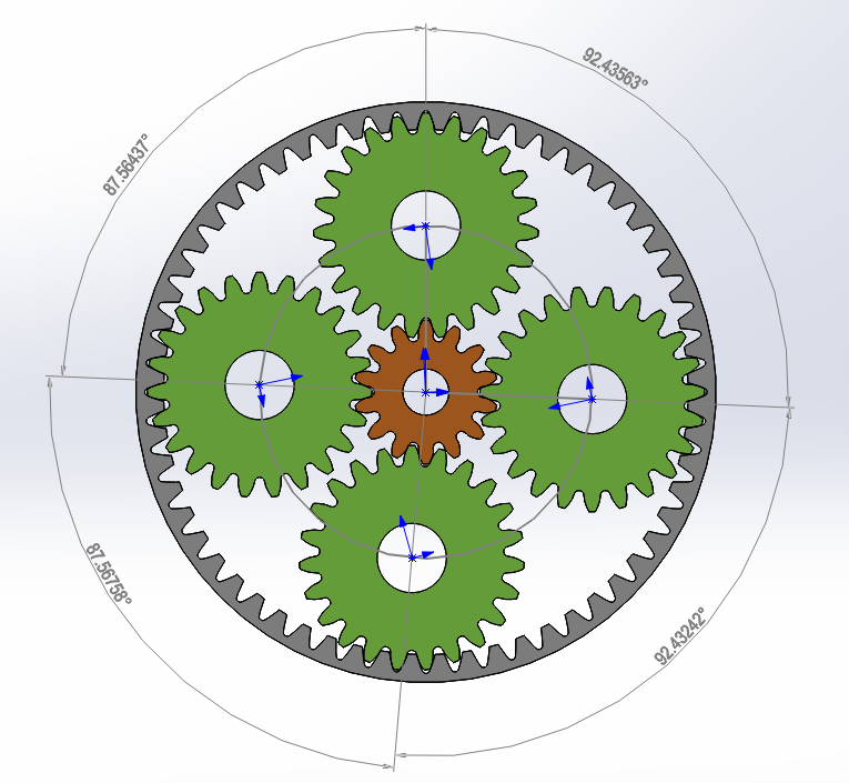

行星轮不均布时 分布角度如何计算???
发表于 2025-7-13 15:01 | 显示全部楼层 |阅读模式
行星轮不均布时   分布角度如何计算???碰到一个国外的测绘齿轮

这个问题是非均布的设计! 理论计算稍微有点麻烦。
论坛中有相关的介绍,有图解法, 有用软件计算的(KissSoft)有次功能!
可以搜下!
https://www.gearbbs.com/forum.ph ... =%B7%C7%BE%F9%B2%BC

已经解决  谢谢 。可以通过公式简单计算得出,KISSSOFT有均布提醒,没有找到具体非均布的角度计算。

看看gb/t33923标准,有讲解的。KS软件也有角度提示。

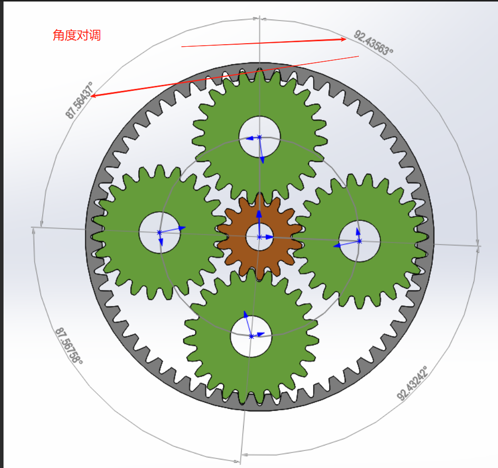

马总,有误
发表于 2025-8-5 11:37 | 显示全部楼层
你反过来看不是一样的?

行星架看做一个齿轮齿数为ZH=Za*i,均分齿数Z1=ZH/n,Z1为小数,左右取整对应的角度就是需要的不均布安装角。
