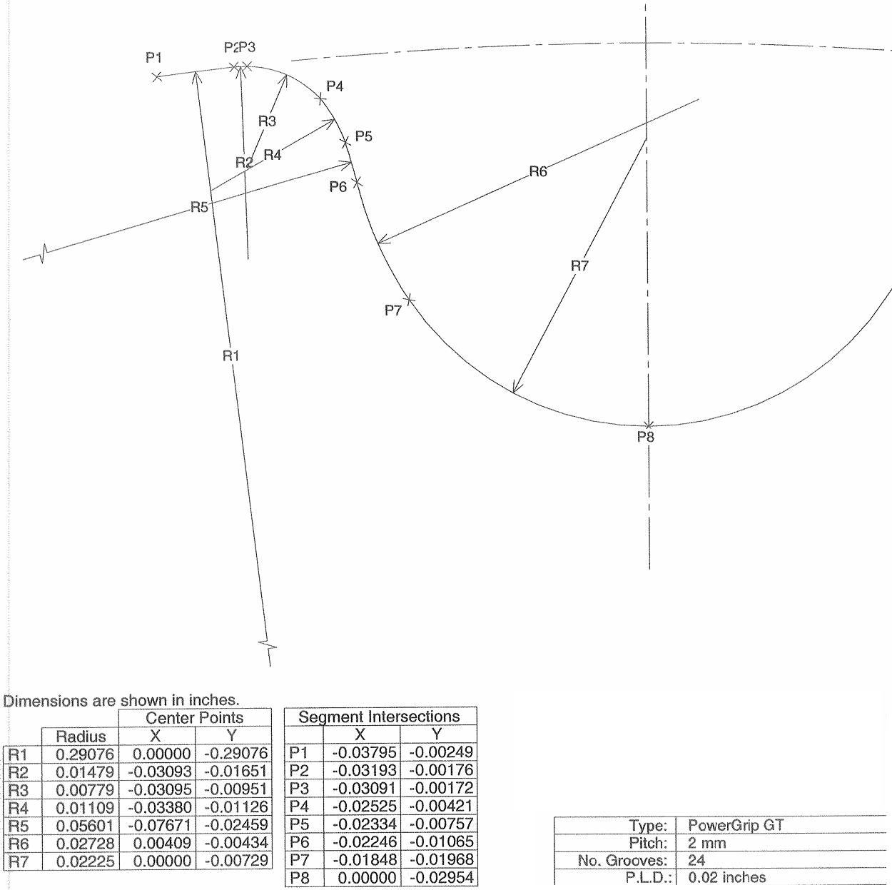

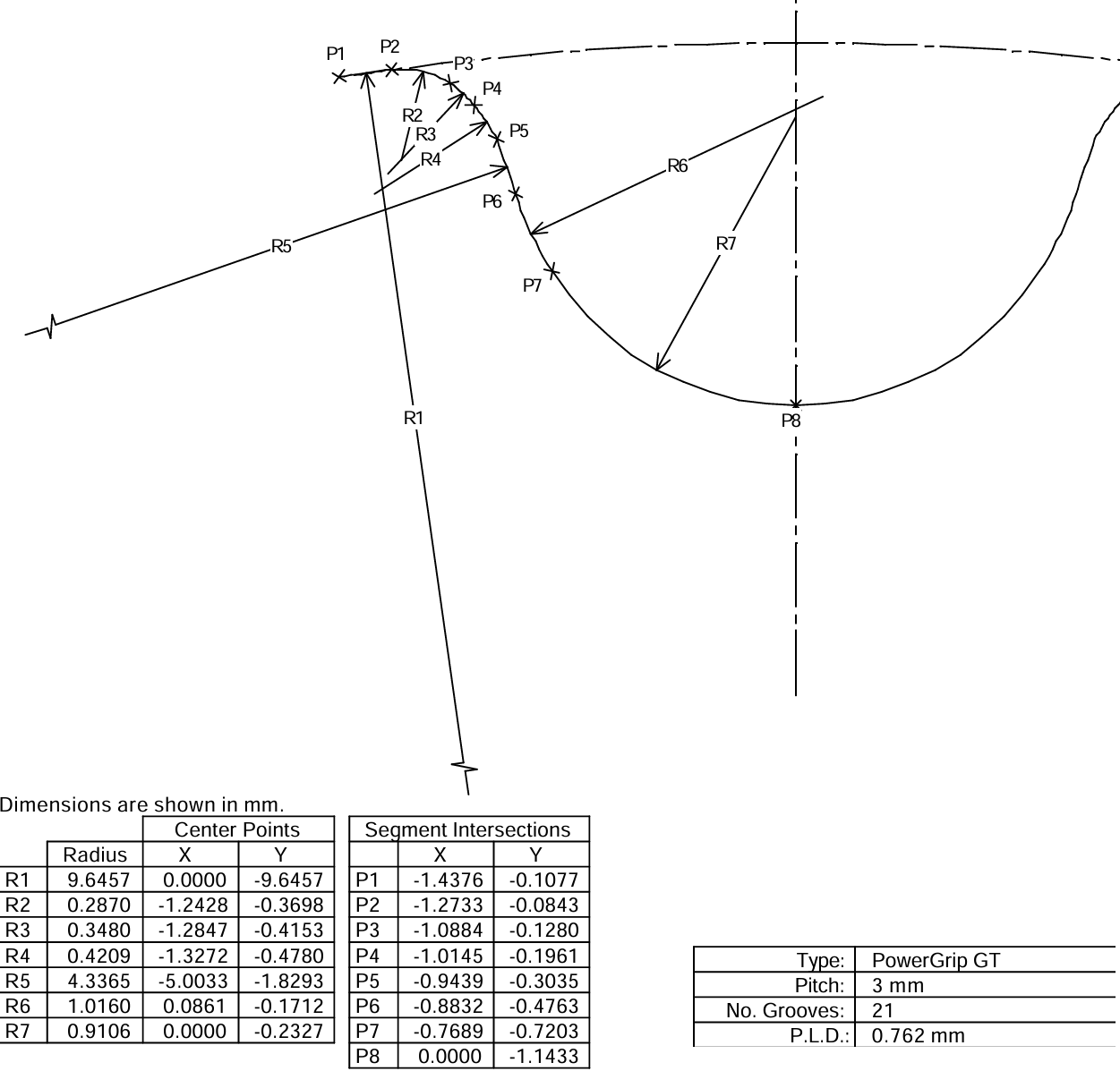

Gates 2MGT、3MGT同步带轮齿形
发表于 2025-7-12 10:34 | 显示全部楼层 |阅读模式
Gates带轮齿形资料在网上很难找,找了很久找到两个齿形的资料
需要注意的是不同齿数对应的齿形是有一些差异的。
