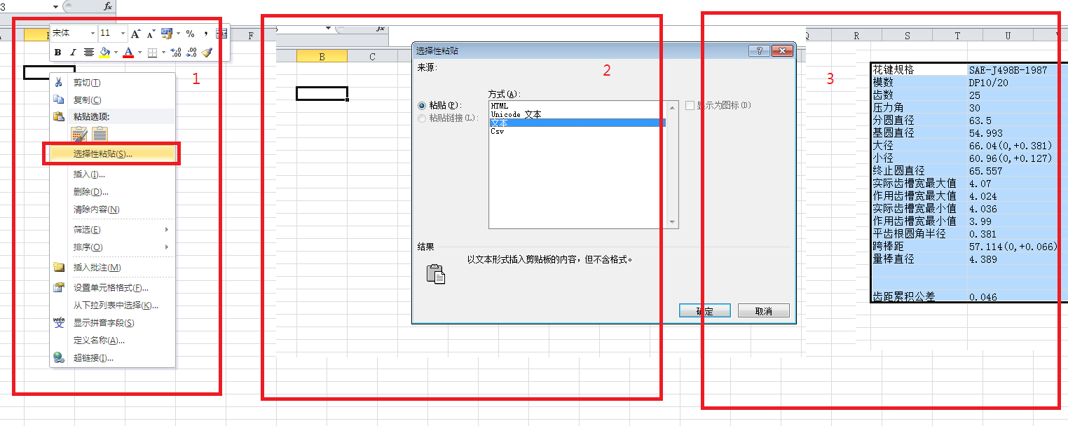

发表于 2025-7-19 07:46 | 显示全部楼层
复制后的字体就乱码了怎么处理一下。
 楼主| 发表于 2025-7-19 11:33 | 显示全部楼层
一杯清茶 发表于 2025-7-19 07:46
复制后的字体就乱码了怎么处理一下。
"CTRL+C"复制后,进入EXECL,右键,选择性粘贴,选文本
发表于 2025-7-21 14:47 | 显示全部楼层
谢谢
