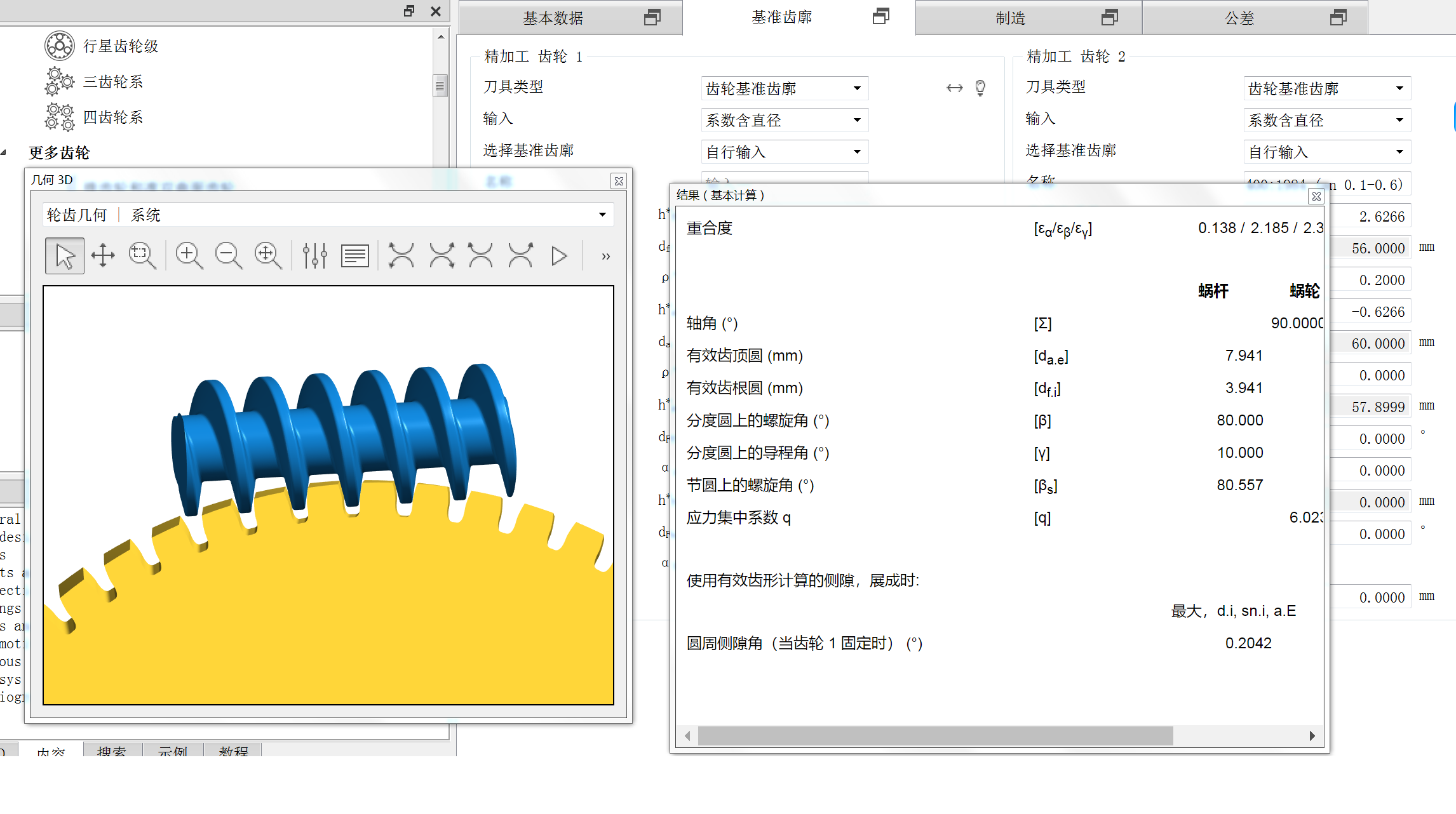

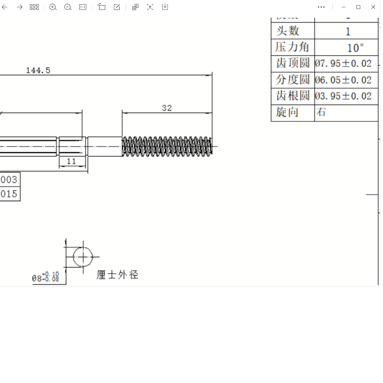

这是一个设计实例子;保持通用原有蜗杆;设计新的斜齿轮参数。
发表于 2025-6-21 09:35 | 显示全部楼层 |阅读模式
这是一个设计实例子;保持通用原有蜗杆;设计新的斜齿轮参数。有没齿轮大拿经过看下设计参数有没问题。版本是2018的。
04 Worm (Thickness Optimization).1-58.zip
16.82 KB, 下载次数: 0, 下载积分: 齿轮币 -2 枚
发表于 2025-6-21 11:38 | 显示全部楼层
重合度再提高一点就更好了
