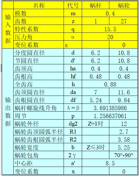

各位老师傅,有个问题想请教下,刚做了套0.4模数的蜗轮蜗杆,蜗杆是单头的,导程角3.69°。蜗轮是27齿。现在顺时针转动蜗杆转动有点不顺畅,逆时针转动蜗杆是完全卡死的状态。具有自锁特性的蜗轮蜗杆,是蜗杆只能顺时针或者逆时针带动蜗轮单方向转动吗?不能双向带动蜗轮转动吗?还是设计参数有问题,还请老师傅们不吝赐教

蜗轮蜗杆传动当然是正反转都可以的。你描述的情况如果加工刀具都是对的话应该是蜗杆的安装中心线与蜗轮的加工中心面不重合所致。即蜗杆偏置较严重只能一个方向勉强能转动另一个方向会卡死。供参考。另你的参数应该是没有问题的。
