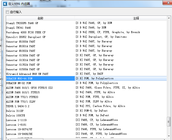

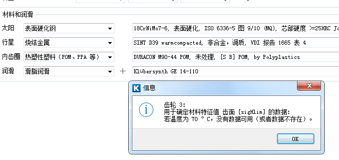

kisssoft计算报错,材料库是用群里面的,请教一下大家。
发表于 2025-6-2 08:59 | 显示全部楼层
数据不存在,提示都给出来了!

发表于 2025-12-4 09:41 | 显示全部楼层
可能是KISSSoft塑料齿轮强度计算所调用的标准(VDI2736、2545)里没有这个70°对应的齿根齿面强度数据
