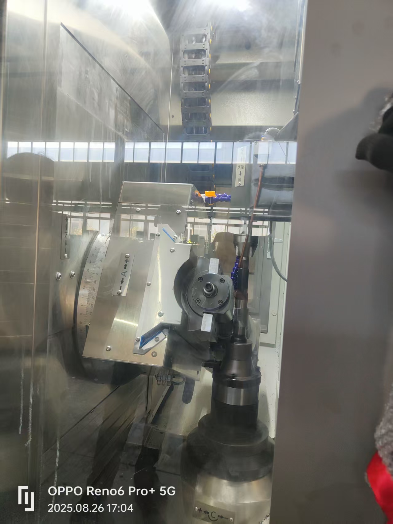

各位大师:谁知道滚齿切削力怎么计算?烦请指点,谢谢!
在设计一款套筒压紧滚齿工装(压力值2.5Mpa),加工斜齿轮mn=2,β=28º,z=22。
滚刀转速1000rpm,走刀量1.5mm。请问工件会打滑吗?

材料:40Cr,调质硬度HRC20~25,滚刀外径φ65
 楼主| 发表于 2025-9-4 08:49 | 显示全部楼层
已经实际加工验证了,同时装夹3件,加工没有打滑。
 楼主| 发表于 2025-9-4 08:52 | 显示全部楼层
已经验证了,滚齿没有打滑
 楼主| 发表于 2025-9-15 16:57 | 显示全部楼层
换成另一种夹具,也没有打滑。
发表于 2025-9-30 15:03 | 显示全部楼层
你这个是端驱夹具吗,这是哪家设备,防护做的不错

根据主切削刀具的电机输出功率,减去运动链上的消耗功率,得出用于切削的转速,计算刀具扭矩,切削圆半径,计算出切削力,当中有许多不确定量,故你几乎无法计算出实际真正用于切齿的力
