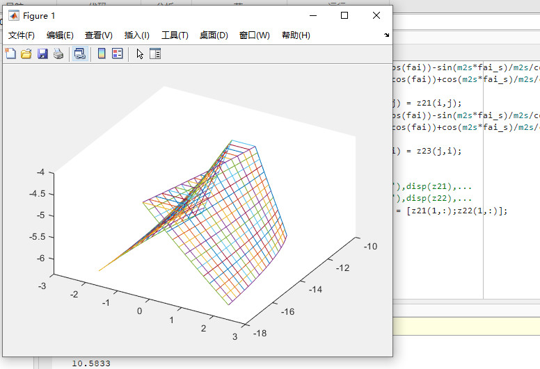

发表于 2025-5-17 07:53 | 显示全部楼层
michaelyang 发表于 2025-5-16 15:37
是再找这个么???
厉害了  终于看到MATLAB的齿面
发表于 2025-5-17 07:56 | 显示全部楼层
是再找这个么???
源文件可以付费下载吗? 或者发一下单独曲面文件看一下
 楼主| 发表于 2025-5-17 11:02 | 显示全部楼层
是再找这个么???
渐开线的matlab编程我到是会,就是抛物线的就不会了
