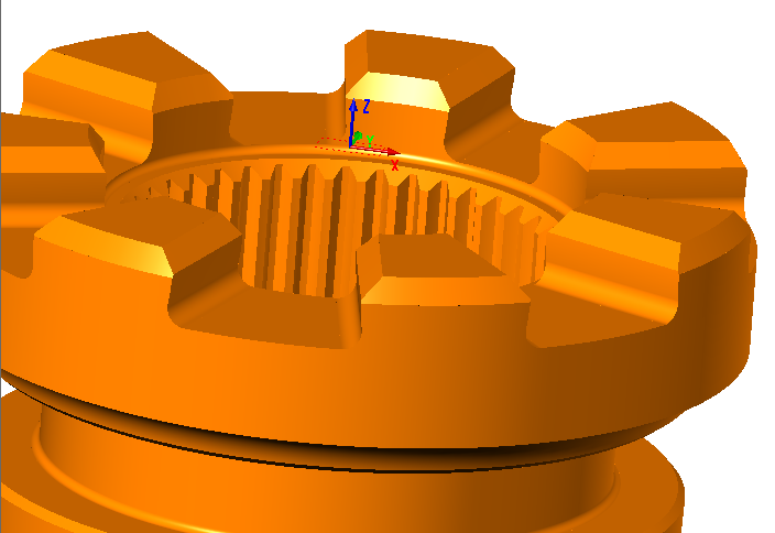

如图:端面齿,如何检测齿形、齿向、Fp\Fr

有点象端面离合器
配对齿是同样的吗?
 楼主| 发表于 2025-5-25 07:53 | 显示全部楼层
wzx 发表于 2025-5-23 16:57
有点象端面离合器
配对齿是同样的吗?
是的哈,端面齿,配对的齿数和齿形要求一样
发表于 2025-5-26 09:35 | 显示全部楼层
这玩意儿检测面轮廓度、倾斜度之类的啊
发表于 2025-5-26 09:38 | 显示全部楼层
你好我入行浅,请问你这个是什么类型的端面齿轮,这个好像也没有渐开线
发表于 2025-5-26 17:24 | 显示全部楼层
这个应该比齿轮好检测一些,主要检测侧平面轴向与轴线的平行度、侧平面径向对中心线误差和等分误差就差不多了。
发表于 2025-5-26 19:47 | 显示全部楼层
这种一般检测对称度,位置度,角度以及配对要求
发表于 2025-5-27 17:46 | 显示全部楼层
差速器锁
发表于 2025-6-8 09:28 | 显示全部楼层
这个类似于花键
发表于 2025-6-9 09:59 | 显示全部楼层
好像现有的“齿轮测量中心”不能检测这类“齿”,检查接触区可以吗
