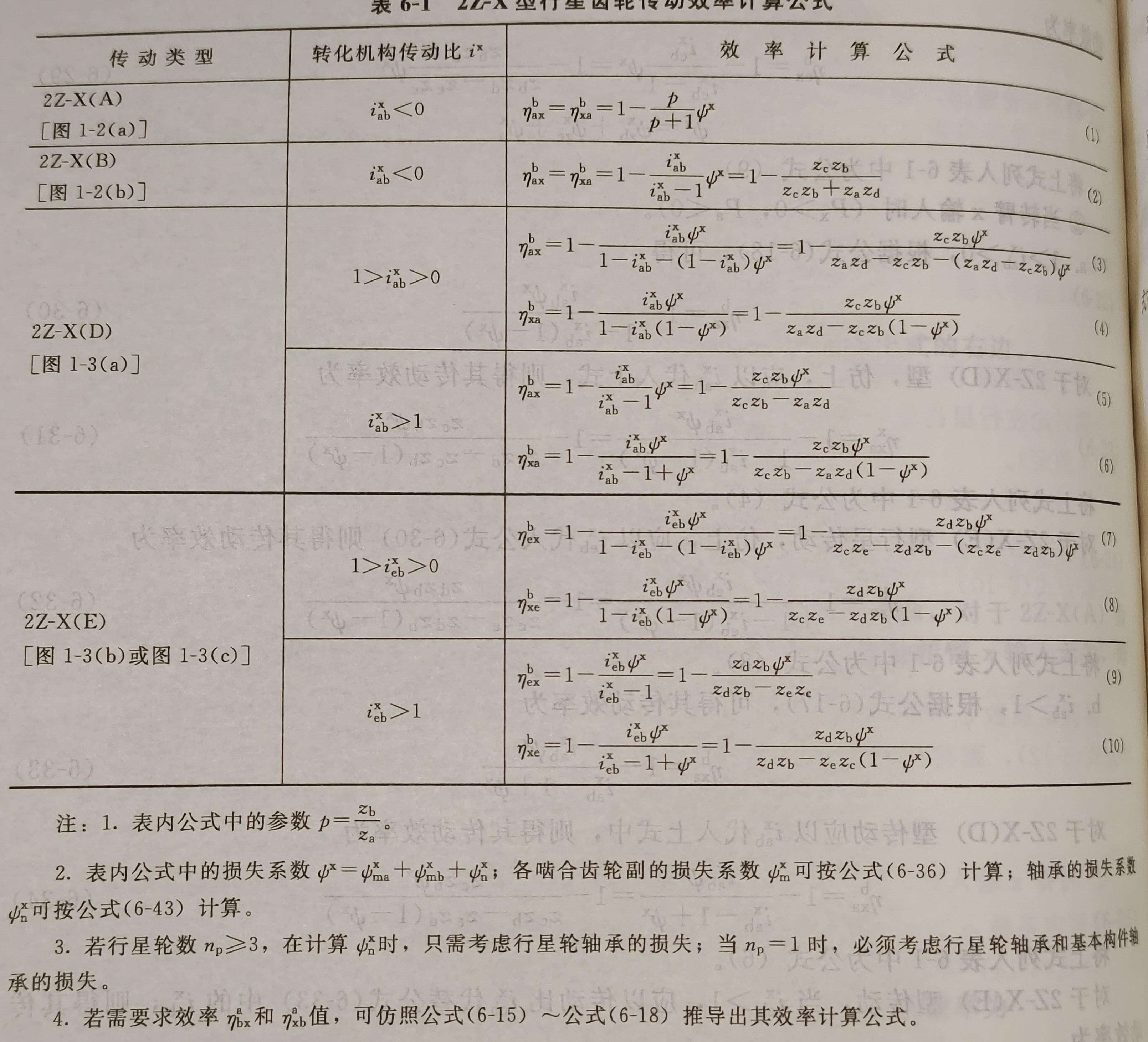

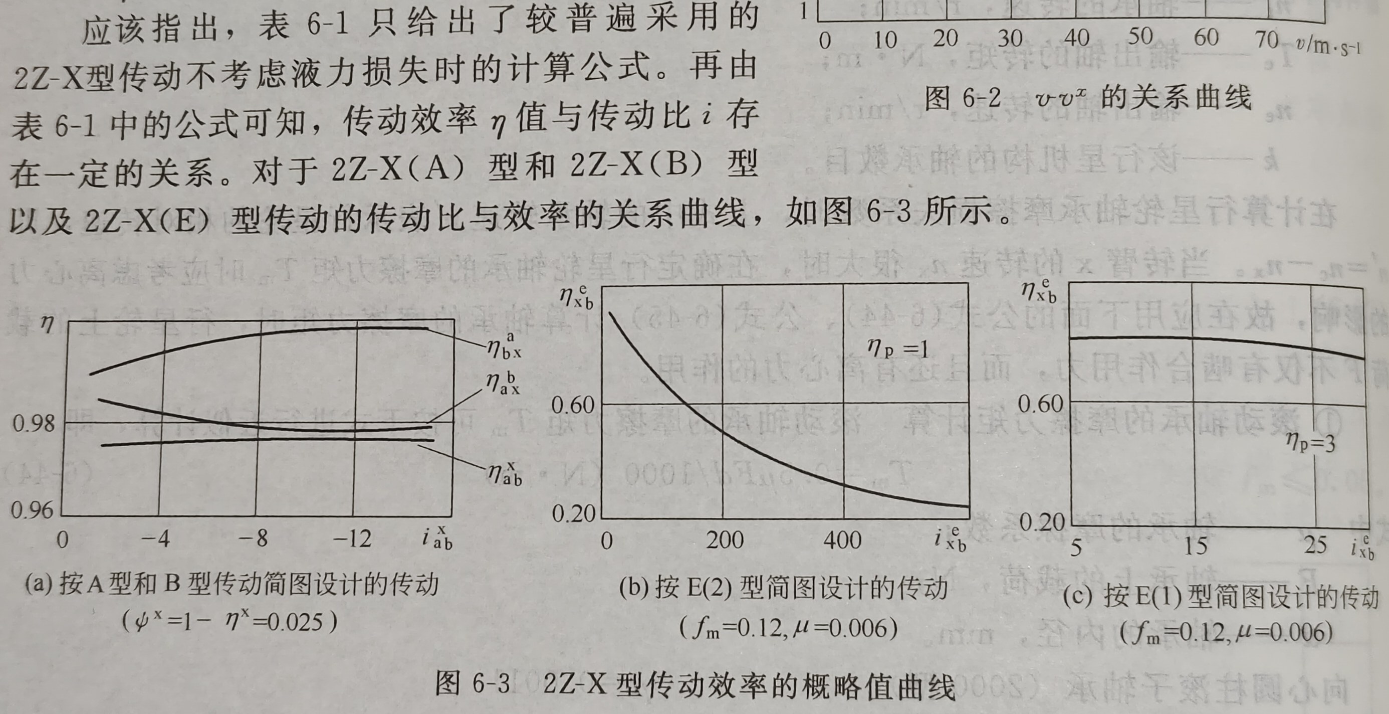

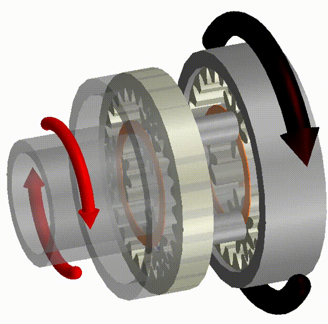

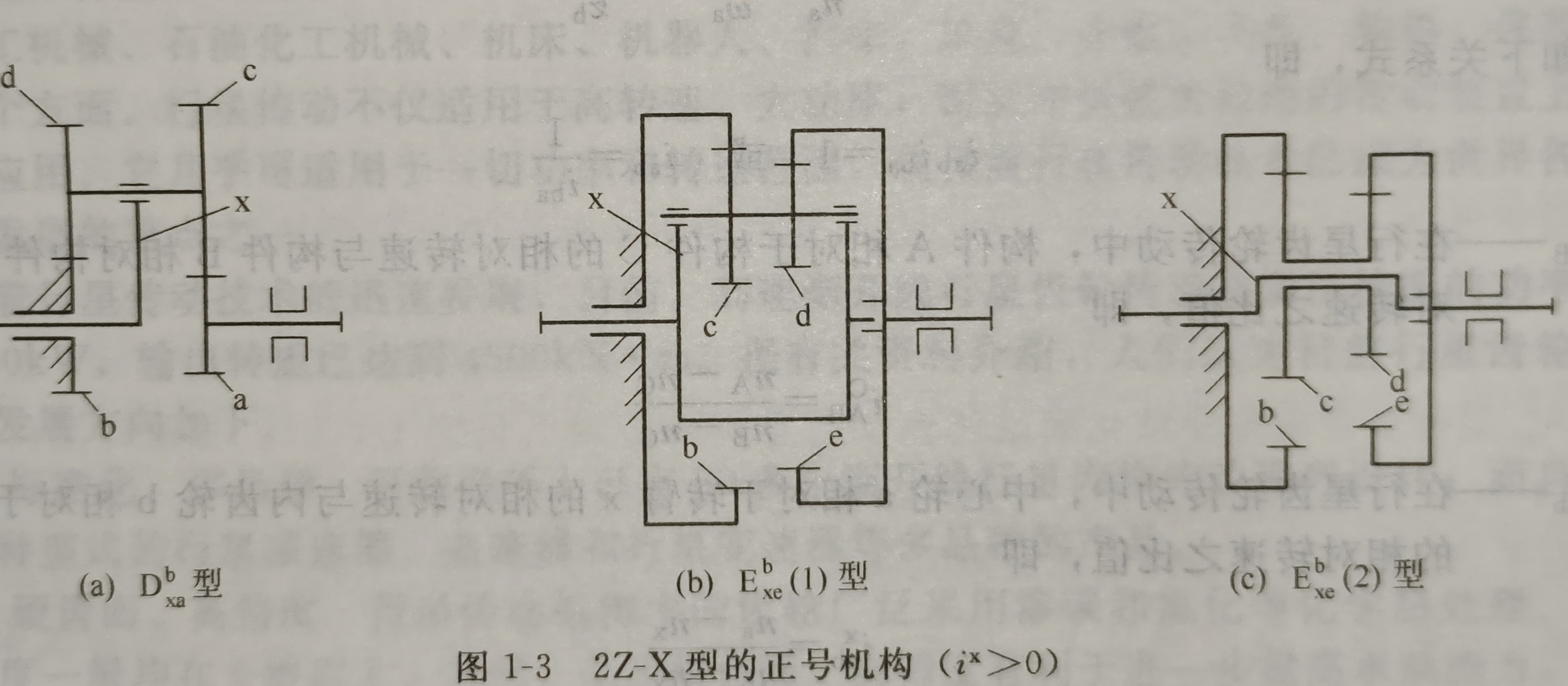

最近凑了一组NN复合行星轮,两层齿数分别为9x28和8x25,行星架输入,齿圈输出,传动比可达225,但是按《行星齿轮传动设计》或《齿轮手册》上的公式算得的效率仅有10.04%,按ISO14179.1算得的效率有99%,感觉走了两个极端。有没有做过这种类型行星轮的大佬分享一下经验?
Romax动图

结构简图-E(1)
结构简图-E(1)
书上的效率曲线
书上的效率曲线
书上的计算公式
书上的计算公式

10%也低的多少不大合理了  检查看看有没有啥数字带错
