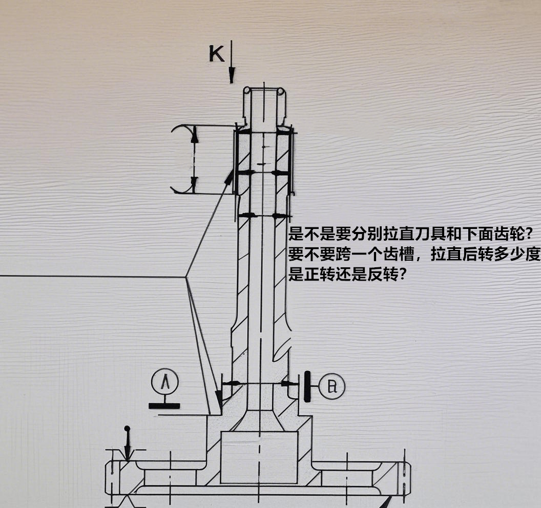

上面部分为花键19齿待加工,下面部分为齿轮50齿已加工,插齿刀为奇数齿盘插,要求上面花键的齿顶与下面齿轮的齿顶有角向要求,不超过0.03度,进口插齿机精度没问题,专用插齿刀,没有专用夹具来保证角向,听说过用2个量棒拉直的方式能保证角向,具体咋操作,求指教
发表于 2025-4-15 18:53 | 显示全部楼层
比较可靠且高效的就是夹具上有专用的定位,每次换刀后重新定位,故要求调整快捷准确。
