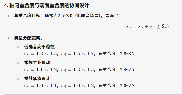

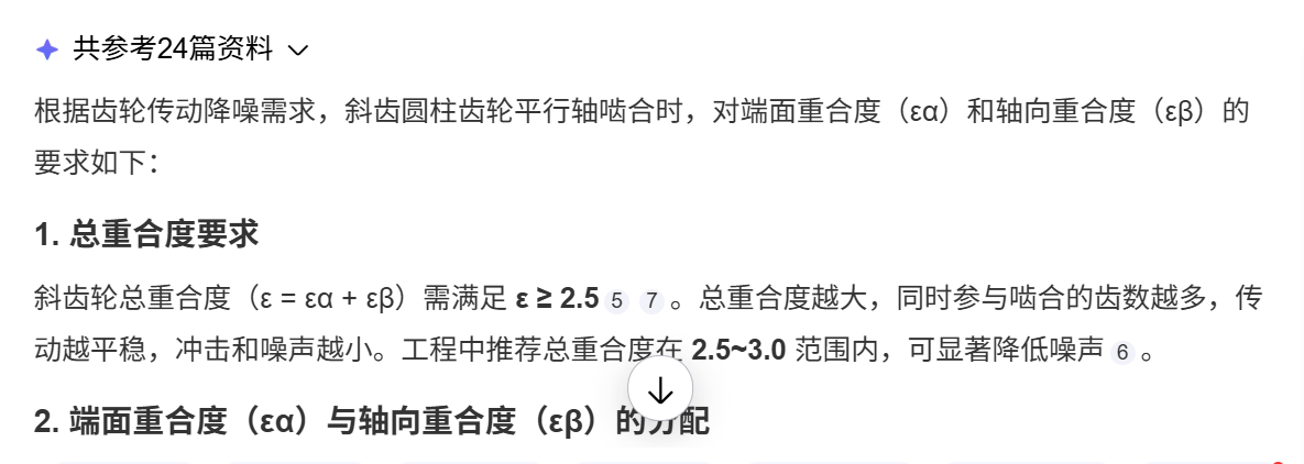

查了一下网络,网络给出如下的参考意见:
根据齿轮传动降噪需求,斜齿圆柱齿轮平行轴啮合时,对端面重合度(εα)和轴向重合度(εβ)的要求如下:
1. ‌总重合度要求‌
斜齿轮总重合度(ε = εα + εβ)需满足 ‌ε ≥ 2.5‌‌
5
7。总重合度越大,同时参与啮合的齿数越多,传动越平稳,冲击和噪声越小。工程中推荐总重合度在 ‌2.5~3.0‌ 范围内,可显著降低噪声‌

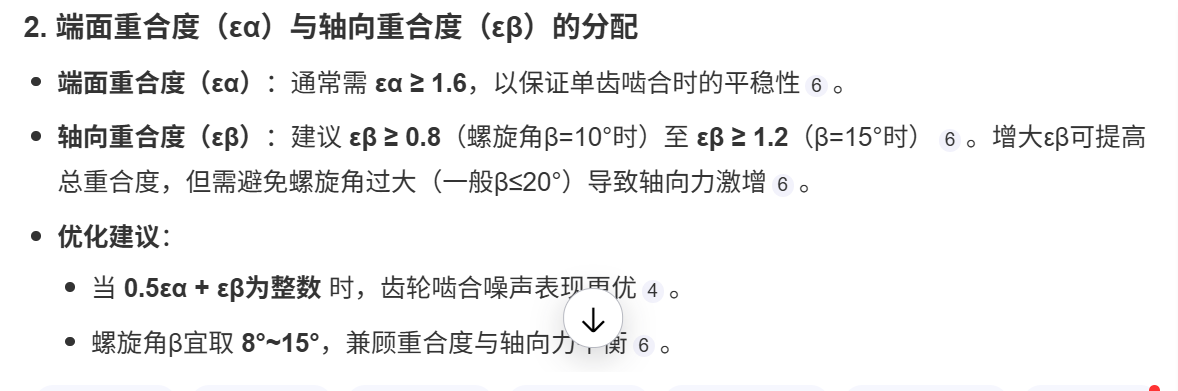

6。
2. ‌端面重合度(εα)与轴向重合度(εβ)的分配‌
端面重合度(εα)‌:通常需 ‌εα ≥ 1.6‌,以保证单齿啮合时的平稳性‌
6。
轴向重合度(εβ)‌:建议 ‌εβ ≥ 0.8‌(螺旋角β=10°时)至 ‌εβ ≥ 1.2‌(β=15°时)‌
6。增大εβ可提高总重合度,但需避免螺旋角过大(一般β≤20°)导致轴向力激增‌
6。

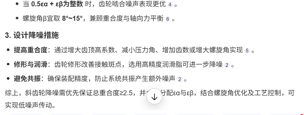

优化建议‌:
当 ‌0.5εα + εβ为整数‌ 时,齿轮啮合噪声表现更优‌
4。
螺旋角β宜取 ‌8°~15°‌,兼顾重合度与轴向力平衡‌
6。
3. ‌设计降噪措施‌
提高重合度‌:通过增大齿顶高系数、减小压力角、增加齿数或增大螺旋角实现‌
5。
修形与润滑‌:齿轮修形改善接触斑点,选用高精度润滑脂可进一步降噪‌
2。
避免共振‌:确保装配精度,防止系统共振产生额外噪声‌
2。
综上,斜齿轮降噪需优先保证总重合度≥2.5,并合理分配εα与εβ,结合螺旋角优化及工艺控制,可实现低噪声传动。
