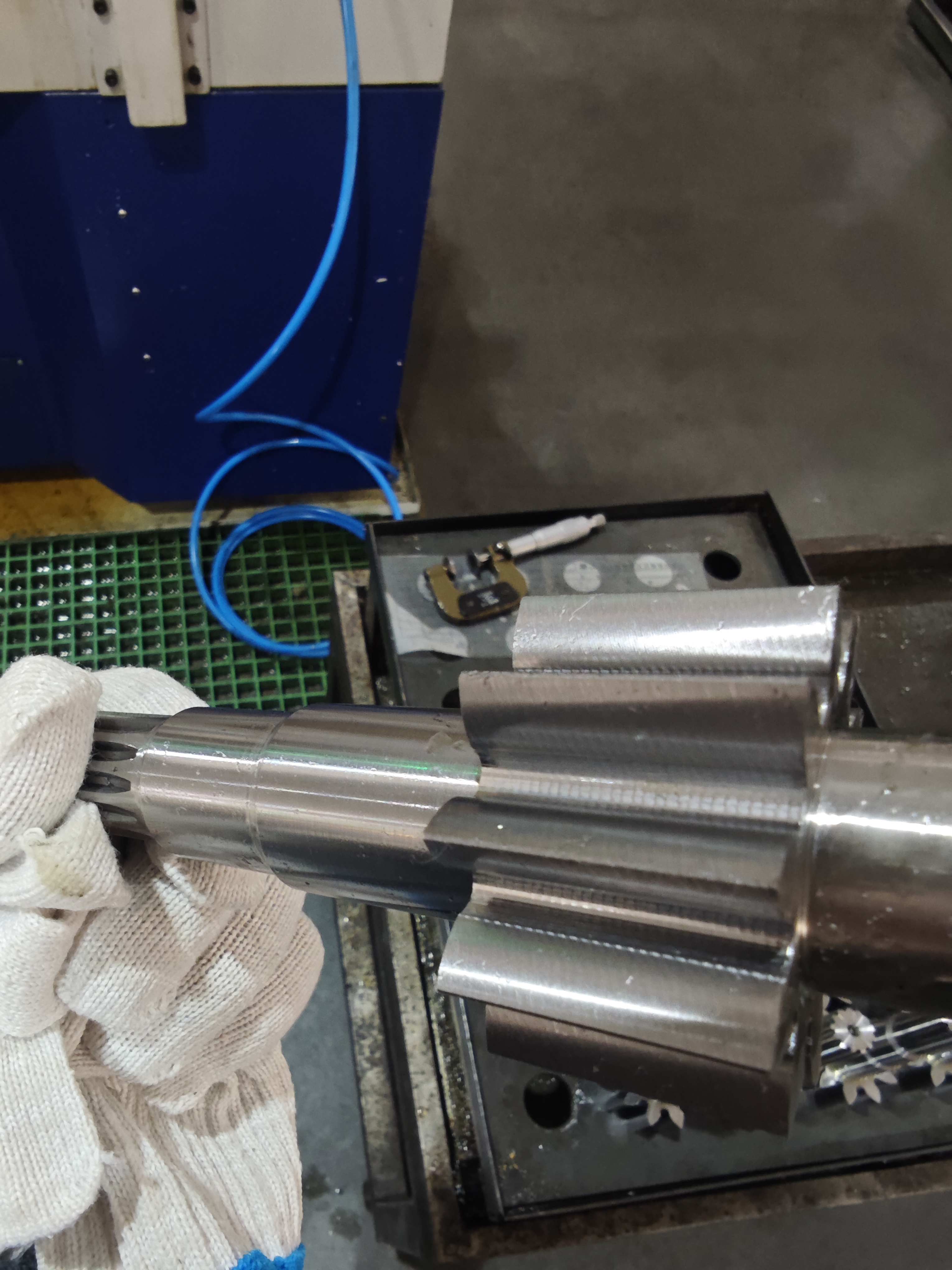

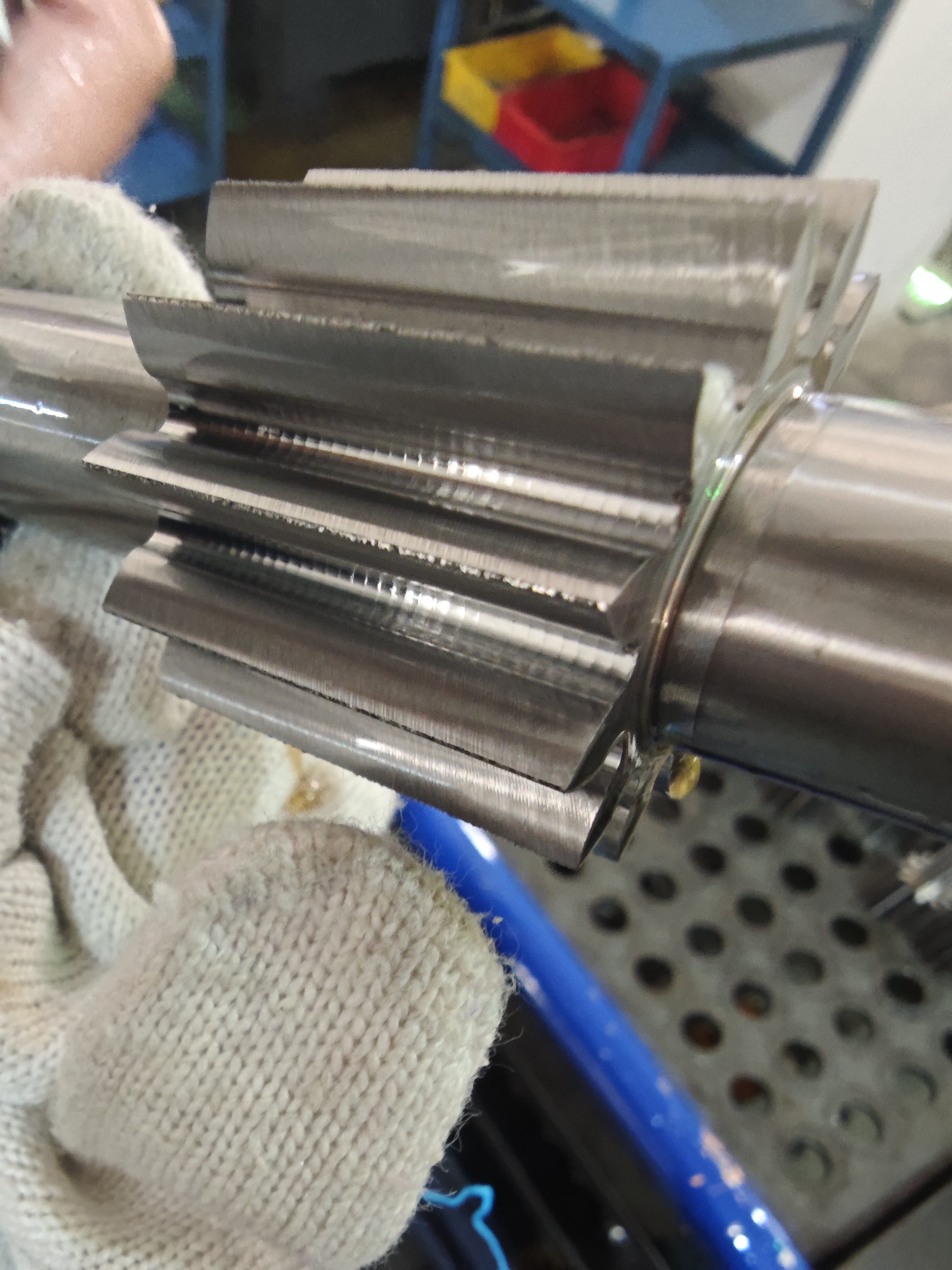

请教各位大佬和老师,图中剃齿后根部出现的“台阶”问题,是什么原因产生的,如何避免?目前我们加工的齿轮很多都有这种情况,经检测,在渐开线起始圆以下,应该不影响啮合和传动。但是是否有方法可以避免?求教 c9746f19e626199ca4c4f3dfd963725.jpg 1e77553ea8872bf82d69854c6d60f24.jpg

你最好是从端面拍照,这样才看得清楚。估计是滚刀问题,你可以把刀具及齿轮参数发出来看一下

滚刀用“挖根”滚刀,剃齿时,齿根部位就剃不到了

您好,目前用的就是挖根滚刀,但是可能存在滚剃刀具厂家不同,滚剃刀具混用,请问是否和这有关?

这个油泵齿轮齿数比较少,剃前滚刀设计跟制作的时候很关键,稍不注意就卡这里了,挖根跟余量一定要控制好

是的,也发现可能同一厂家同时设计的滚剃刀具,有时候也会出现这种情况,不知道是否我们剃刀修磨后外径不是特别匹配导致的,因为在渐开线起始圆以内,有时候忽略这个问题。

是的,剃齿超越量要足够且不能与沉割槽干涉

这个挖根刀设计的时候没有把余量加上去
