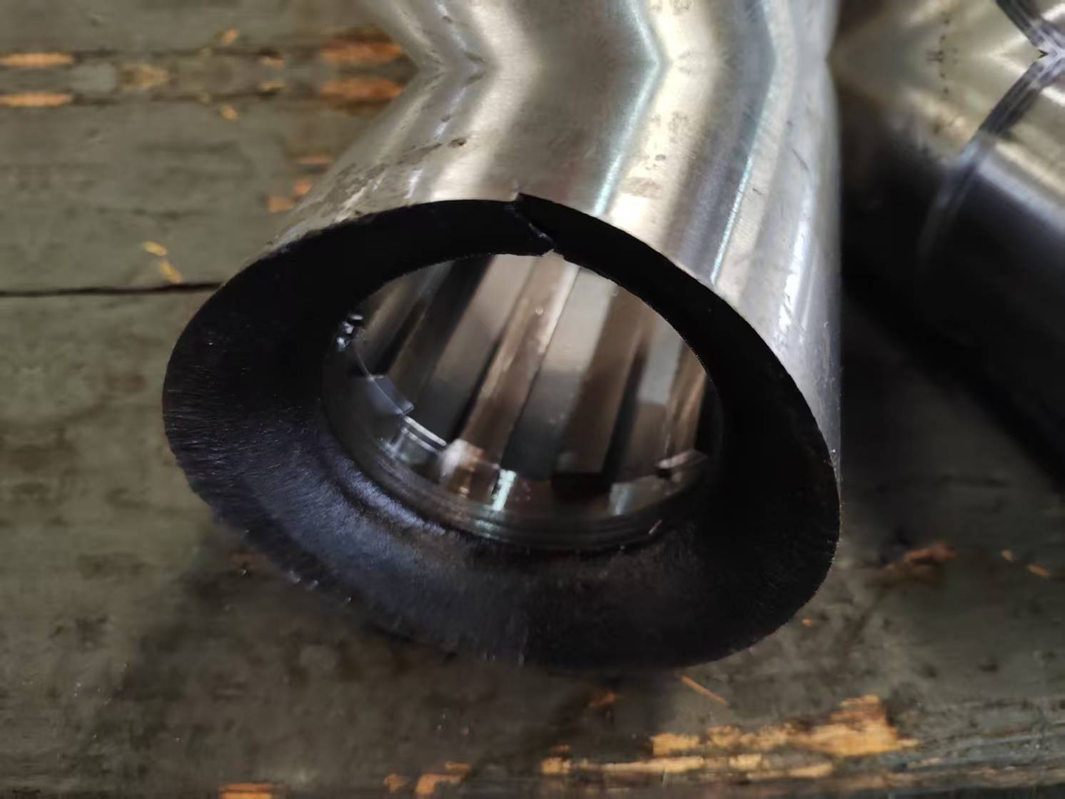

大神们,看看这轴断裂是怎么回事,热处理问题还是材料问题
发表于 2025-3-8 08:17 | 显示全部楼层
看上去疲劳断裂
发表于 2025-3-8 08:21 | 显示全部楼层
多半是材料问题,材料有裂纹。
发表于 2025-3-10 08:48 | 显示全部楼层
看不大清楚,断口都有氧化色了吗?
发表于 2025-3-11 09:39 | 显示全部楼层
有条件做个(白色)褶皱部位切片金相,看下热处理组织和材料颗粒程度,就能确认是材料偏析(如果是锻打件,还可以确认其他因素)还是热处理处理是否欠妥了!!
以上个人意见,但是会破坏原始开裂件原始本体,还请各位再脑力激荡,谢谢!!
发表于 2025-3-23 10:40 | 显示全部楼层
看图片是盲孔衔接处,考虑一下应力集中(热处理、径向力、内外部尖角等)
发表于 2025-5-10 07:50 | 显示全部楼层
支持应力集中造成的圆周方向裂纹造成的断裂,楼主应该特别注意花键根部,退刀槽处的R要做大点,比如最少用R0.8以上的刀
发表于 2025-5-10 07:52 | 显示全部楼层
45#钢,含碳量很高的,不知道贵公司采取哪种感应淬火工艺,像这种,要做探伤的
发表于 2025-5-10 08:06 | 显示全部楼层
表像看,大概率是扭矩过载!
发表于 2025-5-21 21:10 | 显示全部楼层
用了多久?可以看到明显的疲劳拓展。应该是疲劳断裂
