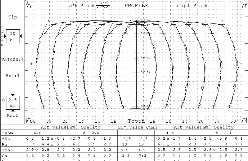

如图,库存一批磨齿质量较差的齿圈和中间轴组件
具体产生原因就不在赘述了,SQE太菜。。。。
各位老师,已经没有磨削余量了
有没有其他办法进行返工?
强喷?磨粒流?

可以把要求说明白,单看的话看数值是好的,有点波纹

抱歉!
ffa磨到1.5以下
发表于 2025-2-20 09:41 | 显示全部楼层
找个内齿的垳齿机,配个珩磨轮

把M值返小,用配对件加大的方式配侧隙。或用莱斯豪尔磨齿机,调试技能强的话M值返小0.03可以返光,不用配也不影响装机。

楼上方法可行。看着是差速器齿圈,是新能源的吗

M值估计得磨小0.05-0.07,才有批量可行性

新能源上面的要求还是蛮高的这个倍数应该是1000倍的
