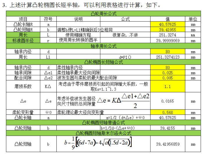

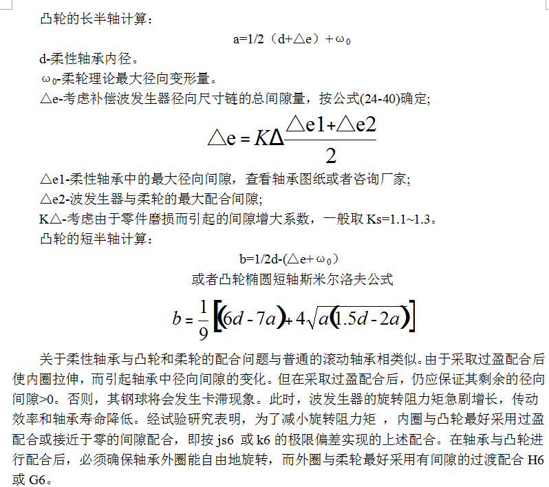

 楼主| 发表于 2025-2-22 21:21 | 显示全部楼层
凸轮椭圆计算
