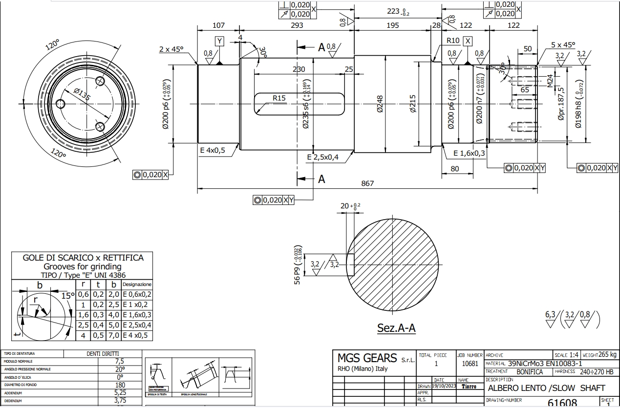

一个客户发来一个20度的花键,目前公司没有人能会计算这个花键的和画图,这个是什么标准的,请大神出出主意
 楼主| 发表于 2025-1-20 11:09 | 显示全部楼层
急求这个怎么计算

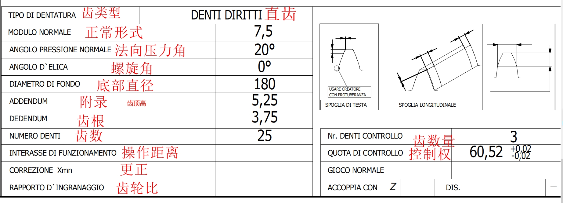

看在楼主诚实的份上说一下吧。一个公司没有会弄这个花键的人也可见贵公司的技术实力了
只要把各参数弄清楚就行了:m7.5,a20,z25,da198,df180,w3=60.52(换算成变位系数x0.4954),到此应该可以了吧。

因为我们不是做这个的,我们做的普通的机加工和电器销售,这个是客户外采的,外加工单位的人员也不会,这个标准似乎都找不到对应的

这个外协加工单位的按照这个尺寸,加工单位的线切割或者插齿都做不了,找不到对应的数据,主要是这个问题

这个参数都有了,怎么加工不了呢?只是这个花键是非标花键而已
发表于 2025-1-21 08:56 | 显示全部楼层
订购一把花键滚刀,按图纸要求滚齿(控制滚刀直径)
发表于 2025-1-21 10:37 | 显示全部楼层
E22-141 看看公司有没有刀具,没有刀具需要订刀
发表于 2025-1-23 09:10 来自手机 | 显示全部楼层
这是齿轮,我们一般内齿做成齿顶高系数0.7齿根高系数0.5,你这个是外齿么,把参数放到kisssoft里,按花键自行输入算下就出来了
发表于 2025-2-2 20:29 来自手机 | 显示全部楼层
用铣床加工,用模数7的代模数7.5,到齿深后转动分度头再铣另一面测公法线。
