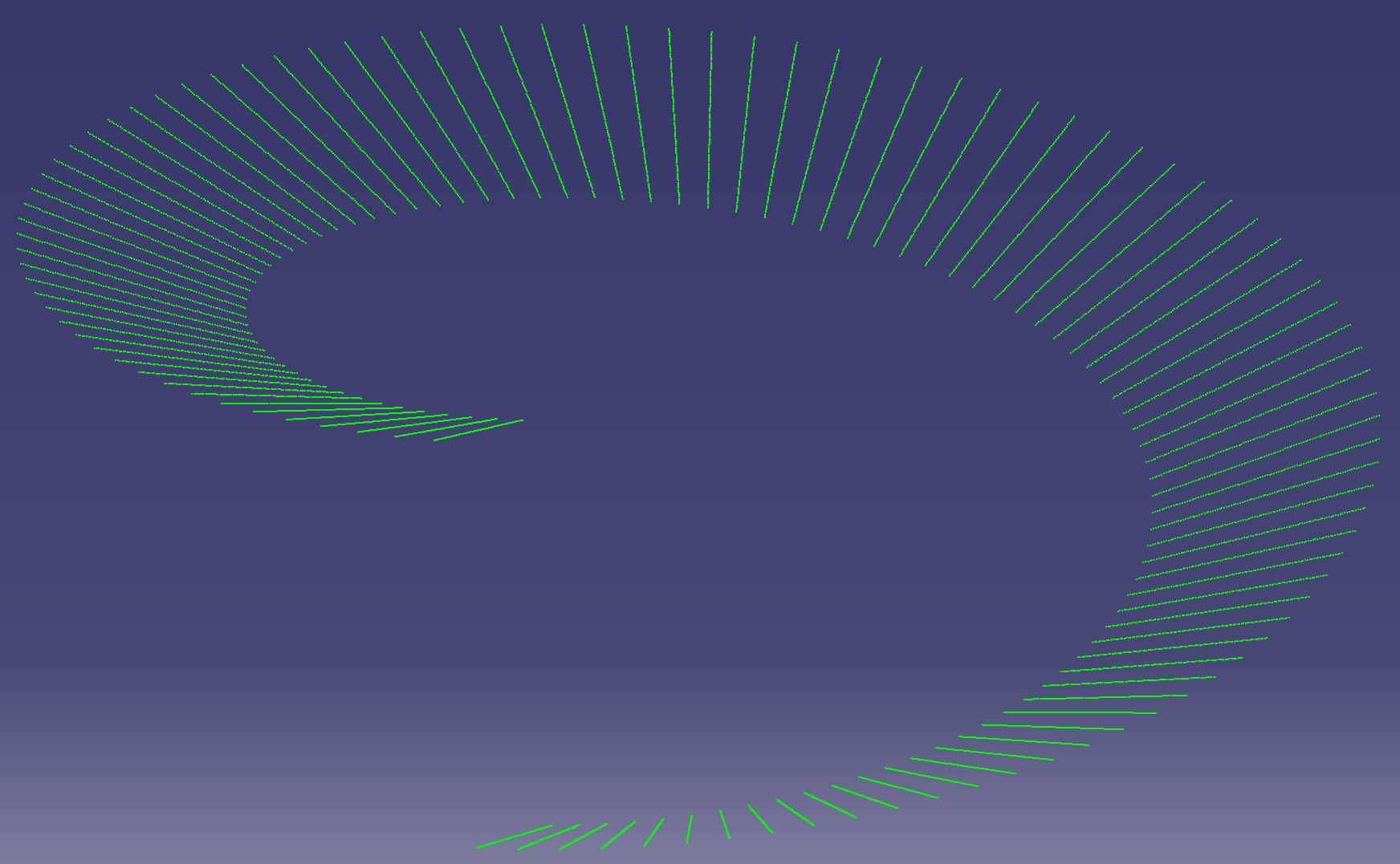

点云数据导入
点云数据
点云数据

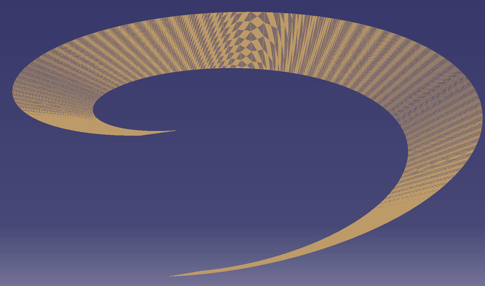

创建网格面
网格面
网格面

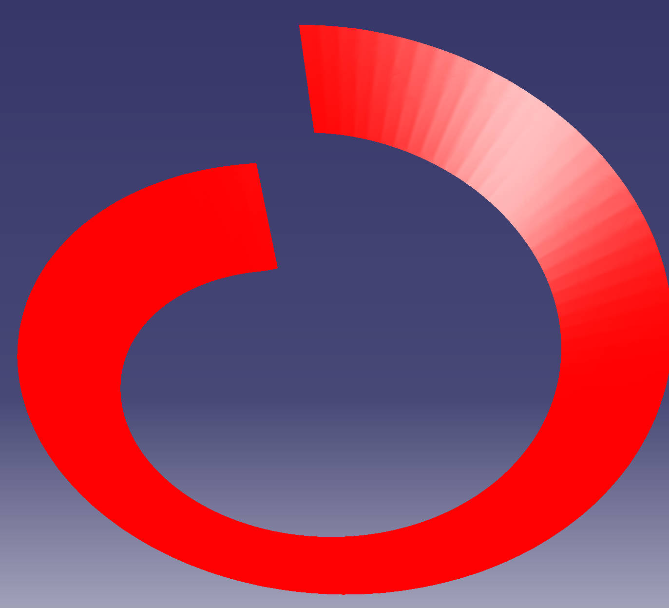

网格面转曲面,曲面的设置参数如图
生成的曲面看着好像还行(左图),但实际上是多个连续的小面组成(右图)

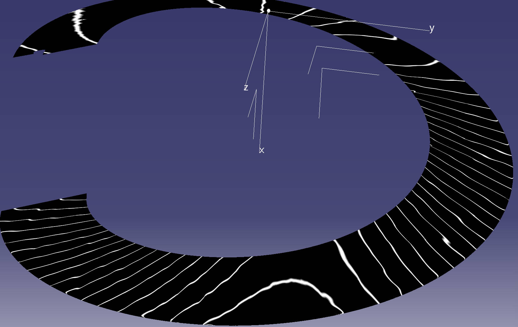

进行斑马纹检查,一阶连续看着还可以,但是光顺性较差(左图)。提升点云点密度后光顺性有所提高(右图)
但是和理论扫掠的曲面比还是差不少
