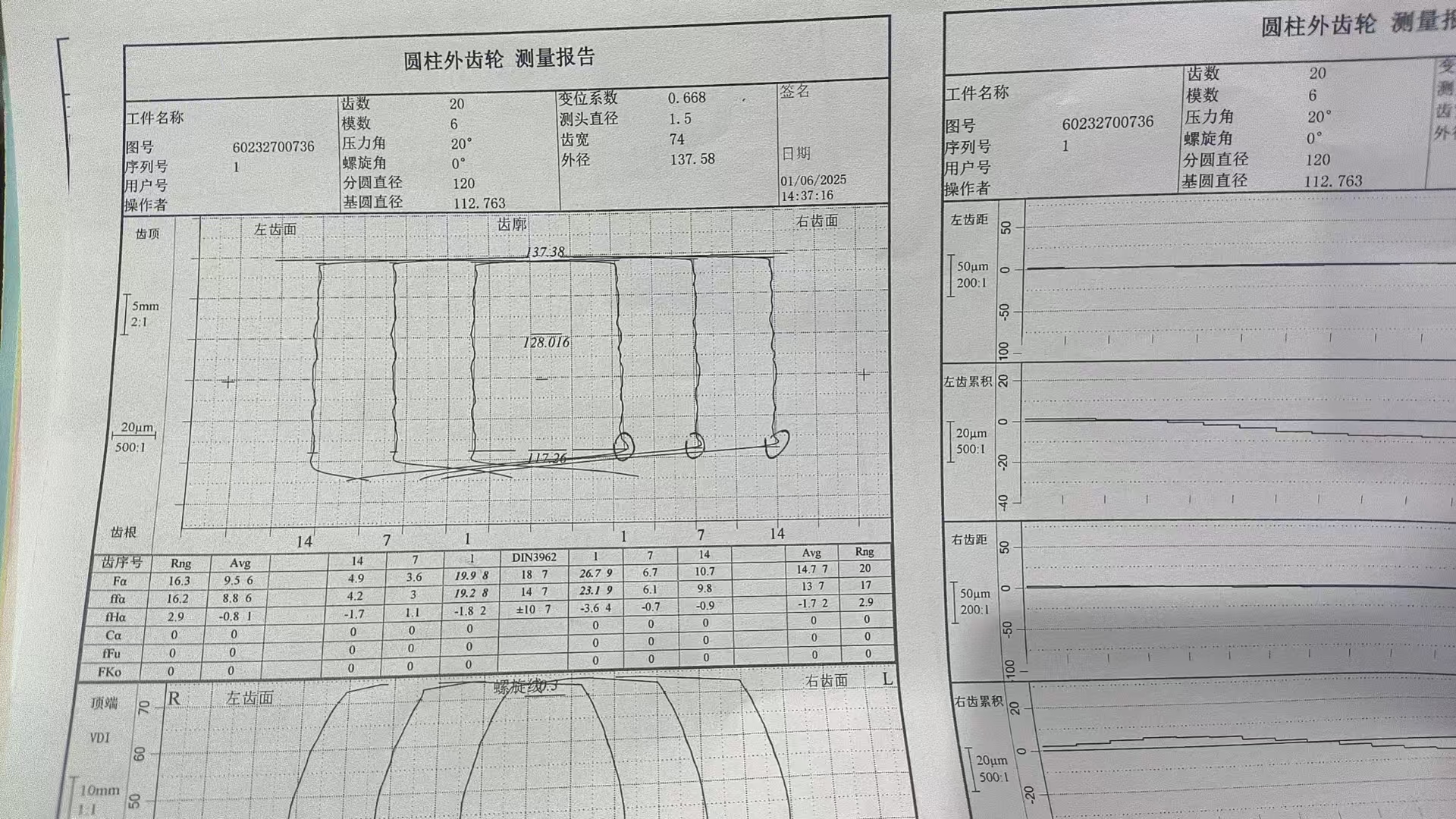

偏磨,左边挖根量还有2丝,右边挖根量18丝。如何解决磨齿对中问题?

手工对齿的靠人工,设备对齿的靠设备,
发表于 2025-1-8 09:09 | 显示全部楼层
手工对齿的靠人工,设备对齿的靠设备,
发表于 2025-2-12 08:00 | 显示全部楼层
毛坯检 了吗,看看毛坯咋样
发表于 2025-2-12 09:49 | 显示全部楼层
多对几个齿(手动及机器),粗磨后暂停看两齿面情况调整偏磨
发表于 2025-2-13 09:12 | 显示全部楼层
目前磨齿对中都由设备完成
挖根量不对称
应该审视一下
1.热处理之前的滚齿挖根状况
2.热处理后变形状况
发表于 2025-2-20 14:59 | 显示全部楼层
是否可以换节圆夹具。
