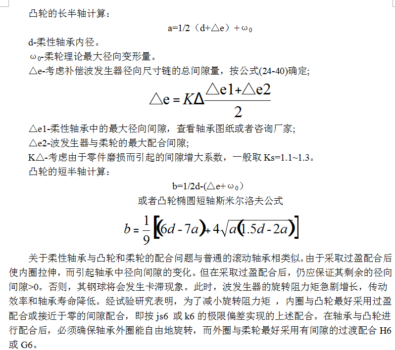

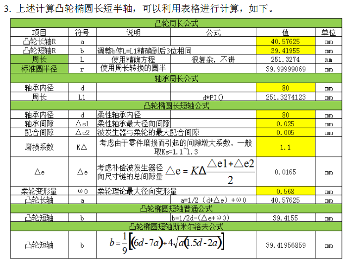

知道了椭圆的周长:L;   椭圆长轴半径:a;   怎么计算椭圆短轴半径?
也找了近似公式,算下来有点差距,不知哪位老师有计算准确的方法!谢谢,或者通过三维软件生成也可以
发表于 2025-2-22 21:11 | 显示全部楼层
搞定没有,有3种办法计算。
 楼主| 发表于 2025-2-24 07:35 | 显示全部楼层
81291961 发表于 2025-2-22 21:11
搞定没有,有3种办法计算。
谢谢!找到了
 楼主| 发表于 2025-2-24 07:44 | 显示全部楼层
搞定没有,有3种办法计算。
谢谢老师!!您的图册啥时候能出啊??期待期待
