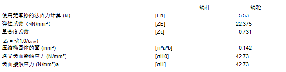

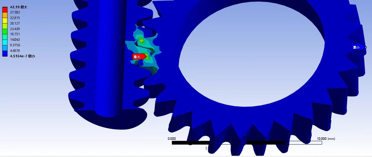

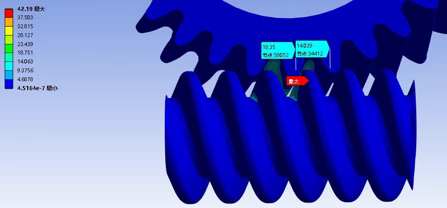

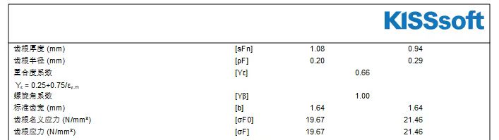

对比ansys的结果差异如图:
齿根应力
齿根应力
接触应力
接触应力
