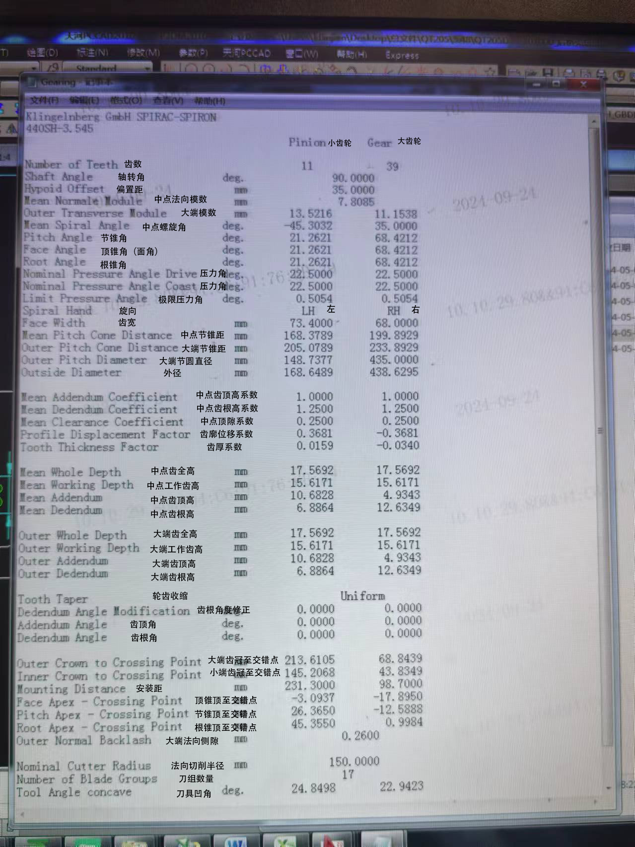

求三维模型-准双曲面偏置锥齿轮 可以有偿
发表于 2024-12-18 16:17 | 显示全部楼层 |阅读模式
不用太准确 主要参数对就行

发表于 2024-12-19 13:27 | 显示全部楼层
这参数哪来的?似乎有点问题
 楼主| 发表于 2024-12-19 14:26 | 显示全部楼层
cc0408 发表于 2024-12-19 13:27
这参数哪来的?似乎有点问题
什么问题?能帮忙生成一下吗
发表于 2024-12-19 15:28 来自手机 | 显示全部楼层
这是K3030算的?
发表于 2024-12-20 17:44 | 显示全部楼层
可以KISSsoft生成
