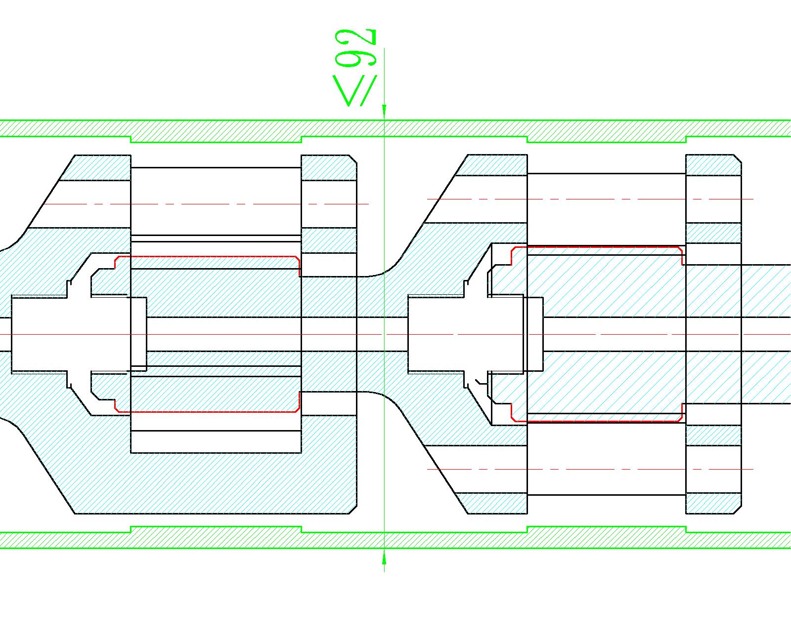

需要一个行星减速器,设备外径受到限制,外径≤92mm,长度不限,输入20kW,3000转左右,输出大约200-250转左右,大佬帮忙看看怎么设计,拜托!结构图是参考老外画的示意图

90外径输入3000转输出810Nm!除非是已经有成功的案例可以借鉴,感觉已经脱出通用减速机范畴了
 楼主| 发表于 2024-12-19 08:08 | 显示全部楼层

看过老外做的!
发表于 2024-12-19 08:55 | 显示全部楼层
直接测绘出来,照抄

直接测绘出来,照抄
哈哈哈,先做出来,再研究

这种一般都是短期使用的,短时间用个峰值扭矩,只要齿根弯曲强度扛得住就没问题,别说800N.M,1000N.M都能上
