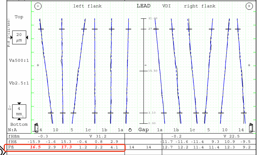

各位大佬   产品在连续加工中总是出现Fβ不稳定超差(立式拉床)是怎么回事啊

从数据看,是端面不垂直导致。检查测量基准、加工基准是否一致?
发表于 2024-12-10 16:49 | 显示全部楼层
产品端面跳动不合格造成齿向V值达0.031:
      1、以花键定位检查产品定位面端跳是多少??
      2、整改建议:
          a\ 拉前内孔与产品定位端跳!
          b\整改定位工装的平行度和外观!
          c\整改机床定位面相对于刀具的垂直度!
发表于 2024-12-18 11:00 | 显示全部楼层
7楼说的正确;齿向乱根本问题就是端面跳动导致的

检测方式用的哪个作为基准,如果是外径有可能。
就是两端轴承外圆为基准检测
