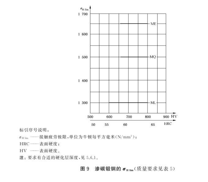

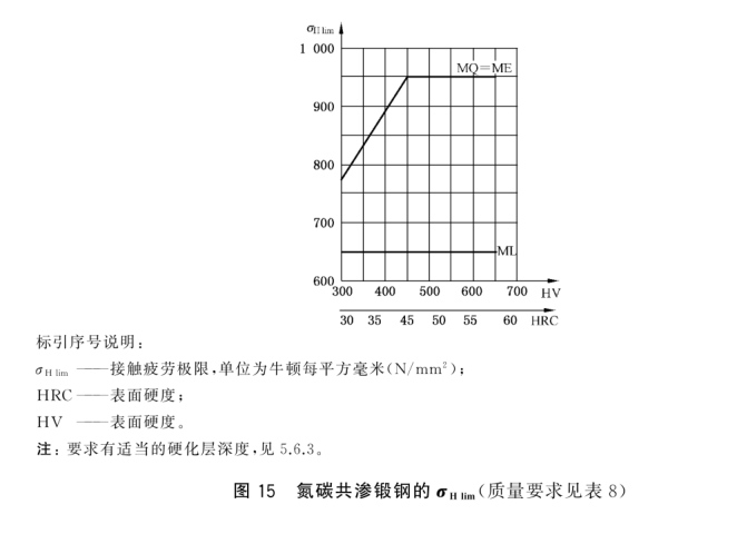

看下面两个图

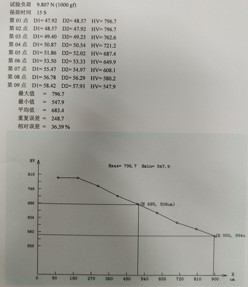

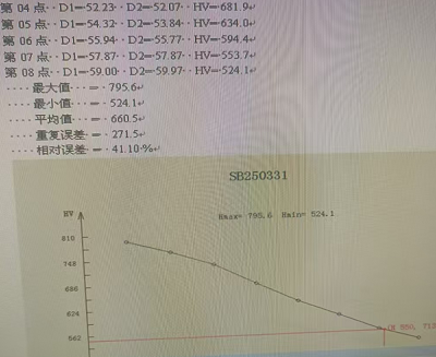

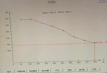

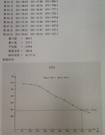

很多资料上都说碳氮共渗具有较好的疲劳接触强度。经过我司验证(摩托车三档齿轮);渗碳淬火要优越于碳氮共渗。试验过程:同样的零件(材料20CrMo,同批次),热处理有效硬化层深0.68~0.8mm,显微硬度检测,0.1处HV=795~820。其余均合格。但是,碳氮共渗零件点蚀严重(强化30小时)。而渗碳淬火零件强化30小时后齿面仅有轻微印痕。 图1.png 图2.png 图3.png 图4.png
