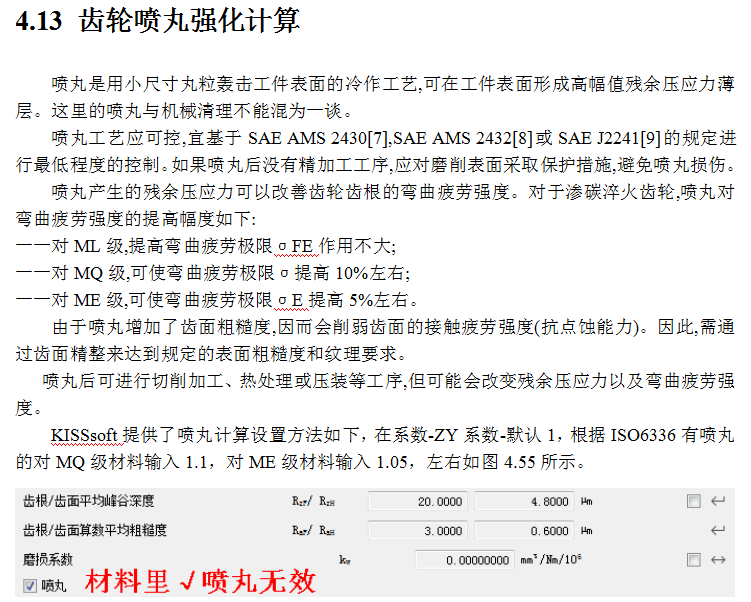

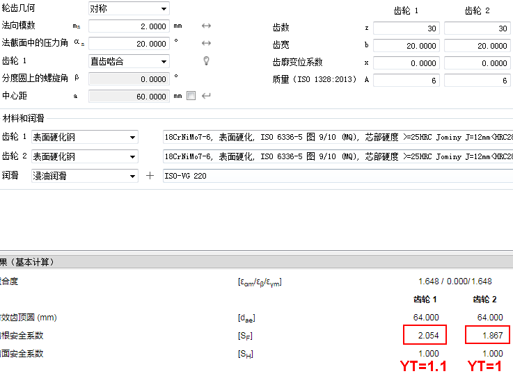

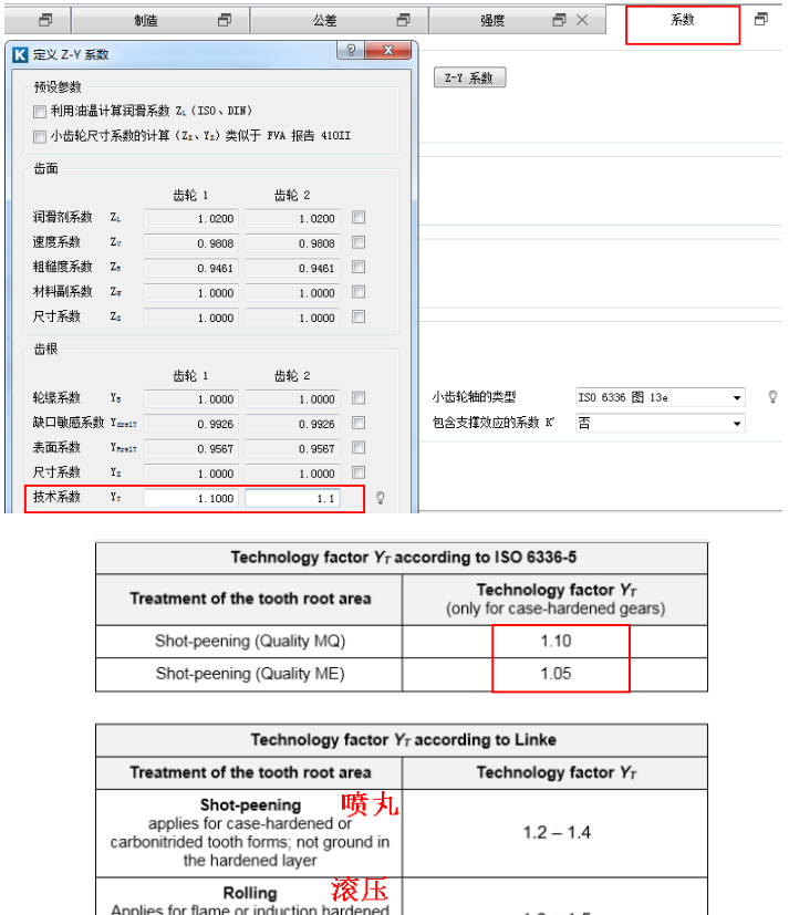

KISSsoft如何计算齿轮喷丸后效果
发表于 2024-11-22 22:43 | 显示全部楼层 |阅读模式
参考KISSsoft全实例中文教程(新版)
材料√喷丸无效。
结果会明显变化,喷丸只能提升弯曲强度啊,接触强度提升还是提升表面硬度。
 楼主| 发表于 2024-11-22 22:57 | 显示全部楼层
有人喜欢看视频,很多视频没有讲清楚,没有细节,只有操作没有理论,看书有看书的好处,我教程里面理论很多,对于普通用户来说,比较实用,平时哪里记得住。
